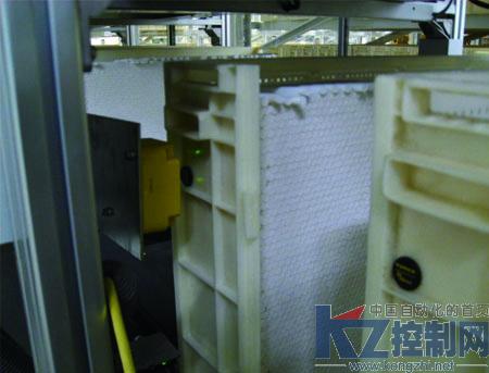

    烟草生产的一大特点是原料和产品多样化。在一个卷烟厂往往会有多种类型的香烟同时生产,而不同香烟的烟丝和添加的香料以及包装都会有所区别。不同的主料、辅料和成品会分别共享相应的存贮库。因此,在烟草生产的自动化控制中,片烟库、烟丝库、辅料库、滤棒库和成品库物流系统的自动化控制是其中的重要组成部分。以滤棒库为例,在装有滤棒的所有塑料托盘上都会安装RFID载码体,用于存储该滤棒托盘的相关信息,如数量、规格品种、入库时间等。根据滤棒库的工艺,在入库环节,滤棒成型后通过装盘机把一定数量和规格的滤棒装到托盘盘中并进入立库存放,在入库站台上安装RFID读
写器,将入库滤棒的相应信息写入到RFID载码体中进行存储。在出库环节,将存放在立库中的滤棒调出供发射机使用,因而,在出库站台上同样安装RFID读写器,通过对出库的滤棒托盘上的载码体进行读操作,进而将信息读出并进行校验核对。
