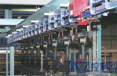

                                  图1  塔奥汽车部件公司工厂
