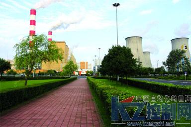

     图为最近授予艾默生过程管理的一个重大现代规划项目的一部分,欧洲最大的燃煤发电厂——波兰belchatow发电厂是全球诸多采用无线仪表网络以提高工厂性能、提高可用性和降低环境影响的工厂之一。

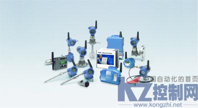

     艾默生过程管理的智能无线启动包是目前可供订购的一套完整的无线自动化工具包。该工具包可配置5到100台设备,包含无线压力、温度、液位、振动、离散开关和PH计,以及提供无线功能的设备:智能无线THUM适配器和无线阀门位置检测器。无线启动包无需现场勘查,也无需专用工具,就可实现与游戏网络的无缝集成,它包含安全智能无线网关、管理无线设备预测性诊断信息的AMS设备管理软件、以及确保网络平稳运转的SmartAtart服务。

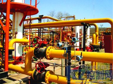

    阿根廷天然气生产商 Tecpetrol公司需要收集实时天然气流量数据,跟踪气体排放,以符合环境法规;计量销售给第三方的天然气;并进行AGA3的计算以保持其三个装置达到经济平衡。
    该公司选择了艾默生智能无线解决方案,“因为它是安全、稳定的自组织网络。它非常可靠,而且易于安装、扩展和使用,”Tecpetrol公司自动化与能源主管 Odin Fernández 说:“与安装有线方案相比,无线应用为我们节省了3.4万美元的安装成本,节省量为 27%。”
    该公司在其三个装置的天然气井头的流量孔板中分别安装了十台艾默生罗斯蒙特无线压力变送器、差压变送器和温度变送器。 这些设备每隔15秒向安装在每个装置中的智能无线网关发送数据一次,智能无线网关把数据转发到公司的DeltaV数字自动控制系统。
    无线网络监测处理厂的天然气平衡,包括露点、一次分离、压缩阶段、耗量和工厂排气。某些测量点是以前从未被监测过的,而另一些测量点以前是通过员工到现场人工读取的。
    “我们需要严密监视天然气平衡,因为过多的排气可能损失产品,影响公司的最终效益。我们的排气量还必须符合环境规定,”Fernández 说。
    “我们的过程比较多变,并且涉及管道的改进、压缩机的布置和一次分离等,”Fernández 说, “使用无线设备的一个优点是,我们能够在需要时移动测量点,而不受管道、布线等影响。”
