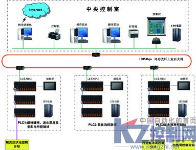

    2.2 系统结构
        图1  系统结构图
    整个系统由1个中央控制室、3个现场P LC控制站组成。现场PLC控制站,由PLC系统及检测仪表组成,对污水处理厂各工艺过程进行分散控制;再由中央控制室(CCR)对全厂实行集中管理。中央控制室、PLC控制站之间的数据通讯采用高速的、实时的工业以太网,网络结构为环形,通讯速率为100Mbps,传输介质为光纤。中央控制站设于综合楼中控室;现场控制站设3个,分别位于进水泵房(1#PLC控制站)、氧化沟(2#PLC控制站)、出水泵房(3#PLC控制站),均采用和利时公司LK系列PLC。
    整个系统采用二级网络结构,即生产管理网和生产控制网,将过程实时数据、运行操作监视数据信息同非实时信息及共享资源信息分开,分别使用不同的网络。有效地提高了通讯的效率,降低了通讯负荷。生产管理网采用工业以太网,网络结构为环形,传输介质为光纤。生产控制网采用现场总线形式,采用PROFIBUS国际通用的开放式现场总线,传输介质为屏蔽双绞线。

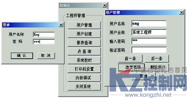

    ☆ 权限管理
                                 图2 权限管理界面
    操作员进入系统使用密码:系统提供分级的用户进入密码系统,所以低级操作员只能进入基本操作功能,同时较高级别的操作人员,按照不同的密码,可进入不同的系统组态功能。
    提供12级的密码:一旦操作员提供了正确的密码,他可以修改他的密码,而他的权限不能发生变化。

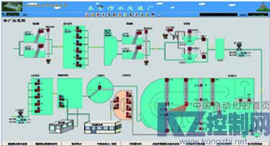

    ☆ 流程图显示
                                     图3  LCD界面图
    LCD画面为操作员了解生产过程状态提供了显示窗口,并能支持以下几类画面:
    总貌画面:显示系统各设备,装置,区域的运行状态以及全部过程参数变量的状态,测量值,设定值,控制方式(手动/自动状态),高低报警等信息,从各显示块可以调出其它画面。如图4所示。
    分组画面:以模拟仪表的表盘形式按事先设定的分组,同时显示几个回路的信息,如过程参数变量的测量值,调节器的设定值,输出值控制方式等。变量每秒更新一次,分组可任意进行,操作员可从分组画面调出任一变量(模拟量或离散量)的详细信息。
    单点画面(调整画面):显示一个参数,控制点的全部信息以及实时趋势和历史趋势,从调整画面也可直接对模拟回路进行设定,调整操作。

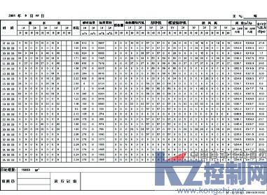

    ☆ 报表打印
    系统自动记录各种工艺运行数据,将所有数据归纳汇总形成报表,报表可定时打印或召唤打印,操作员也可通过菜单或按钮进入报表画面查看历史报表。如表1所示。
                                     表1  历史报表
    自动生成的生产报表(班/日/月)供生产管理之用,机内存储六个月的信息量。采用了DDE技术,从而使用户能够直接使用Excel编制报表,借助Excel的强大功能,用户可以随心所欲地编制各种各样的报表。可以是实时数据的报表,也可以是历史数据的报表。
