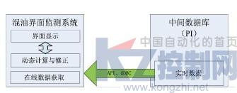

    成品油混输监测系统主要是从管道SCADA系统、管道数据平台获取管道运行过程中的工艺数据,自动跟踪并计算管道混输的批次数量变化、批次里程变化、批次混油变化,从而为管道调度人员和工艺人员提供油品注入、分输和混油切割处理操作的依据。通过混输监测系统,调度人员和工艺人员可以准确监测管道中多个混油区的位置和长度,可以尽可能的多分输油品,减少末端统一处理的混油体积,保证销售油品的品质,提高管道输送的经济效益。
                             图1   混输监测系统数据层次示意图

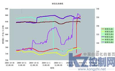

                                图3  兰成渝管道站场线密度仪表数据变化趋势曲线
    图3为兰成渝管道在三天内的密度变化曲线,是若干批次油品在顺序流经管道过程中,干线流量计的计量数据。从图中可以看出,随着白天温度上升,油品密度降低;夜晚温度降低,油品密度升高。同一批次油品由于不同的生产工艺,密度值也会有所变化。另外,不同密度仪表在这个过程中也会具有不同特点的波动。从图中的六条密度变化曲线可以看到,密度的变化符合上述因素,其中,密度仪表4在2009年11月1日7点05分从密度845.973变化到2009年11月1日7点42分密度751.788,表明管道内顺序输送的柴油批次到汽油批次的变化。密度仪表1在2009年11月2日5点49分到6点15分密度从757.664变化到853.773,表明管道顺序输送的汽油批次到柴油批次的变化。
    为了消除管段间批次里程计算误差累积产生的管道批次里程计算误差,系统需要实际的批次油品到站时刻,并以在此时刻为起点,重新开始下一管段的批次里程计算。批次油品到站的时刻,在混油监测系统中是通过干线密度仪表变化扑捉到的。由于现场密度变化的复杂,准确及时扑捉油品到站产生的密度变化需要根据实际工艺数据的长期分析、研究来实现。混输监测系统的油品到站产生的密度变化扑捉算法大致过程如下:
    (1)限制条件:为了降低错误扑捉的情况发生,仅在系统计算的混油界面位置在站前后10公里范围内启动对该站密度计的检测算法。
    (2)过滤:为排除异常的密度数值,通过密度值范围和密度值变化率方法剔除变化异常的密度数值(如上图曲线中的短时间内变小很多的值和小于700大于900的所有值)。
    (3)投票算法:通过密度计的多个历史值进行投票算法,并结合变化率检测密度是否是在上升或下降。
    (4)判断:如果判断出密度的上升或者下降,刚好和站附近界面的油品特征对应时,确认是一次界面到站,对界面进行校正。如果在检测范围内一直没有检测到密度变化,认为密度计没有开启或者故障了,不进行修正。
