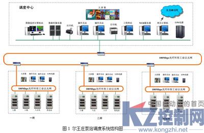

    引滦工程尔王庄泵站输水调度集中监控系统主要由三层构成:调度中心、分中心、现场监测站。通过通信及网络系统将这些零散的信息点链接在一个统一的传输网络下。系统信息点组成如下:
    (1) 在尔王庄泵站管理处建设调度中心;
    (2) 在暗渠泵站、一所入港泵站和二所入开泵站设分中心。
    (3) 在11个监测站设置信息接点。
    2.2 调度中心结构
    调度中心用于集中监视8个泵站,3个变电站,3个分控中心的所有设备,以及所有人员的管理,负责各泵站的运行调度,一般不直接在中控室控制泵站及现场设备。调度中心配置数据库服务器两台,操作员站两台,工程师站一台,通讯处理机一台,UPS电源一套,WEB发布服务器一台。并将数据库服务器通过以太网与各分控中心服务器相连,实现调度中心对所有运行及管理数据的采集,并可以实现对历史数据的统计分析。

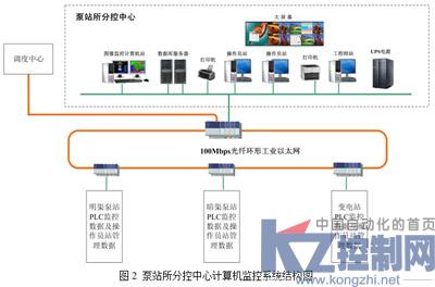

    2.3 调度分控中心结构
    引滦工程尔王庄泵站输水调度集中监控系统共设置泵站所、一所、二所三个分控中心,分控中心负责对所辖泵站的监控功能和操作员的管理功能,并通过光纤网络将分控中心数据上传至调度中心,一期工程只完成泵站所分控中心建设。
    泵站所分控中心用于集中监控明渠暗渠两个泵站和泵站所35KV变电站的相关设备。分控中心设监控计算机两台,工程师站一台,通讯处理机一台,UPS电源一套。并将数据库通过以太网与调度中心服务器相连,以便调度中心实时调度泵站合理运行,监视设备运行情况及人员管理情况。为提高工作效率,通常情况下,操作员在分控中心实现对泵站远程启停控制,在泵站不设人长期职守,采用巡检方式。

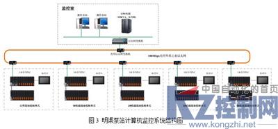

    明渠泵站计算机监控系统采用LK系列大型PLC对全站泵组、电气系统、公用油、水、气系统、闸门控制系统、励磁系统及直流系统进行有效监视和控制,全站共4套泵组,每个机组设置一套现地控制单元(LCU),全站设置一套公用现地控制单元。对系统过程的工艺参数、电气参数和设备运行状态进行监测、控制、联锁和报警以及报表打印,通过使用一系列通讯链,完成整个工艺流程所必需的数据采集,数据通讯,顺序控制,时间控制,回路调节及上位监视和管理作用。

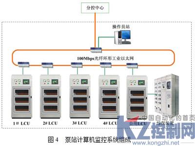

    在现地控制单元,每个机组设置一套单机PLC、一套触摸屏和检测仪表,全泵站公用设备单独设置一套PLC一套触摸屏和检测仪表。在泵站公用现地控制单元采用冗余的PLC实现全泵站各公用设备控制,对各机组采用单机系统进行控制[1,2]。控制系统结构如下图所示:
    计算机监控系统网络结构及通讯方式
    整个系统主干传输网采用100Mbps环形光纤工业以太网,支持IEEE802.3规约和标准的TCP/IP协议;也可采用工业级专用控制局域网,该控制网具备确定性和可重复性及I/O共享,实现数据的高速传输和实时控制。
    整个系统由1个中央控制室、5个现地控制单PLC控制站组成。由中央控制室上位机实行集中监控管理。中央控制室上位机与现地控制单元之间的数据通讯采用高速的、实时的工业以太网,通讯速率为100Mbps,传输介质为光纤。
    在泵站的现地控制单元的核心PLC,我们选用和利时的LK系列大型PLC。LK通过串口与触摸屏进行通讯,通过触摸屏可以实现对机组的现地控制。LK背板上集成了DP通讯接口,并且配备有LK239串口通讯模块,使得与第三方设备进行通讯非常方便。LK与微机保护装置、励磁调节器通过串口RS485总线实现通信,实现对机组电量参数、励磁调节系统的监视和控制。通过硬接线的方式采集机组辅助设备、泵站电机运行状态、水位、温度等信号。控制信号主要是对电机的启停进行控制。

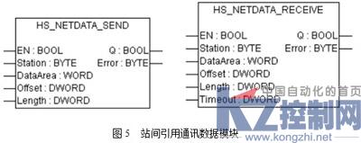

    泵站计算机监控系统中各机组现地控制站间以及与公用机组现地控制单元PLC间实现数据通讯,以实现对全泵站机组的协调控制。LK提供了站间通讯功能,通过站间引用通讯数据功能块方便实现各站之间数据的交换。
