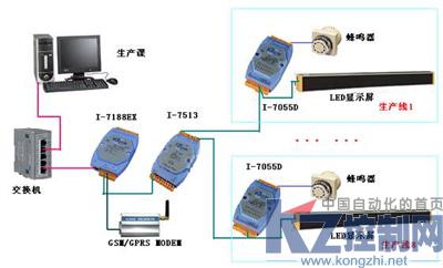

    硬件架构框图:
程序架构:
    1、I-7188EX端程序:
    i. 对按钮的状态采集
    ii. 根据所采集的按钮状态控制蜂鸣器并通过RS-485将相关信息发送至LED显示屏的进行显示
    iii. 将状态信息通过TCP/IP协议反馈给生产科的监视计算机
    iv. 通过GSM/GPRS拨号猫将相关重要信息发送短消息至负责人的手机
    2、生产课PC端程序:
    将I-7188EX通过以太网发送来的数据进行接收,进行显示,并根据所获取的数据对生产课所配备的报警装置进行控制
