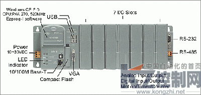

    二、W-8781-GM1产品硬件简介
    泓格公司W-8x81-GM1系列产品包括W-8381-GM1和W-8781-GM1两个产品,主要区别在于I/O扩展插槽的数量不同,W-8381-GM1具有3个I/O扩展插槽,W-8781-GM1具有7个I/O扩展插槽,下面以W-8781-GM1为例介绍,外观图片如下:

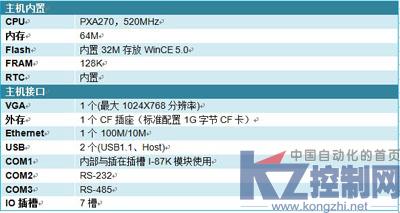

    W-8781-GM1硬件规格

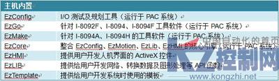

    三、EzProg-I软件介绍
    W-8781-GM1内置EzProg-I系列软件,此套软件的目的为了减轻用户开发软件的难度,提高开发效率。此套软件内容如下:

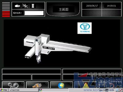

    首先是人机界面实现部分,主要使用EzTemplate和EzHMI来实现,EzTemplate提供多页切换模板,用户可以很容易在上面实现画面的切换,EzHMI提供的ActiveX控件很容易实现用户的界面设计,画面如下:

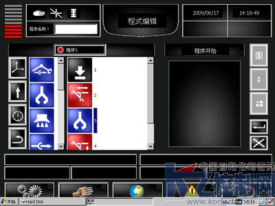

    然后是用户在线二次程序开发实现上,W-8381-GM1采用Windows CE 5.0操作系统,所以很多PC上Windows的技术都可以得到很好的支持,例如画面拖拽及其插入等实现方法都可以很容易的实现,这个部分主要是通过事先把运动控制动作分解为许多运动控制模块,在实际运行时用户根据自己的需要选择自己需要的运动控制动作。实现的画面如下:
    再次要求实现的是程序存储,这个借助EzLIB可以很容易的实现,EzLIB中包括针对文件存储操作的API函数,只要实现要存储的内容放到数组中,然后调用API就可以完成存储,读取也是一样,EzLIB会把文件内容直接读取到数组中,方便用户进行处理。
    最后一个要求的实现就是程序运行,目前用户可以在线进行程序二次开发及存储,如何让程序运行呢,其实也是很容易实现的,刚才说过已经把运动控制动作分解为许多运动控制模块,我们只要对每个运动控制模块都建立一个指针,当用户选择运动控制模块的时候,我们就把这个指针插入到运行队列中就可以了,而且不会出现效率的问题,实际运行下来效果不错。
