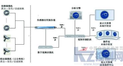

                                   图1 智能视频监控系统的结构和接口
    浙江LNG终端采用Siemens的Vistascape解决方案,系统结构和接口如图1所示。整个智能视频监控系统由两部分组成,一是前端的图像信息采集及传输系统;二是后端的视频分析管理系统与显示系统。
    (3)前端设备的接入
    固定侦测摄像机接入
    系统的固定侦测设备接入功能除了具有固定摄像机接入作用外,还具有对视频的智能分析功能。在侦测到摄像机可视范围内有移动物体时,系统中的固定探测设备接入功能会产生一个事件纪录,并把该纪录发送到传感器应用引擎做行为对比。该事件纪录包括物体的三维坐标,根据行为数据库判断而产生的目标物体类别,并记录目标物体的高度、宽度、速度和移动方向。
    本项目中的固定侦测摄像机采用低照度、自动日夜转换功能、黑白-彩色转换、质量可靠的PELCO摄像机。
    联动摄像机接入
    系统的PTZ摄像机接入功能可以使系统接入来自PTZ(Pan/Tilt/Zoom)云台摄像机的视频图像,还具有对视频的智能分析功能,并使客户在显示设备上对云台摄像机进行旋转,俯仰,变焦和定焦等控制。该功能还能够根据设定自动切、换巡视摄像机视频,或由系统探测到报警信息自动触发。
    本项目中的联动摄像机采用PTZ控制功能、自动日夜转换功能、黑白-彩色转换、质量可靠的PELCO摄像机。
