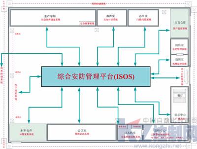

    2.2系统模块结构

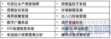

    2.3系统主要功能模块
    2.4系统功能模块设计
