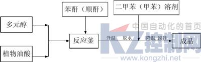

    涂料树脂反应釜控制系统工艺结构如图2-1所示,通过泵将植物油酸、多元醇输送到反应釜内,打开反应釜投料口,投入苯酐(顺酐),使用导热油对反应釜进行加热,及脱水反应。反应预设定时间后,从高位缸加入二甲苯(甲苯)溶剂,一边冷却,一边搅拌溶解,搅拌均匀后即可包装为成品,整个反应过程为常压。
                                图 2-1 涂料树脂反应釜控制系统工艺示意图

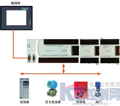

    此系统采用和利时公司的LM系列PLC作为控制器。控制系统结构如图3-1所示,使用的模块包括LM3108,模拟量扩展模块LM3310、温度采集模块采用LM3312。其中需要PLC监测控制的对象包括各个反应釜的温度、压力、阀门状态、故障报警输入、变频器的启停、报警指示输出、阀门控制等;同时,系统集成了带有显示功能的人机面板,一方面,可以通过从人机界面进行相关的参数输入,另一方面,可以及时反馈反应釜当前的运行状态以及报警状态。
                         图 3-1 涂料树脂反应釜控制系统结构图

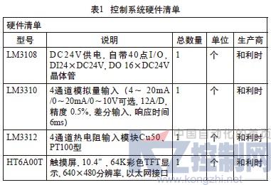

    本系统采用和利时公司的LM系列PLC,LM系列PLC的CPU上集成了丰富的通讯接口,一个RS232接口以及一个RS485接口,不用另外扩展通讯模块即可组成复杂的通讯网络,既能满足客户的通讯需求,又为用户节约了投入成本。控制系统硬件清单如下:

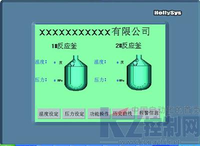

    触摸屏可以在现场对设备进行监视与控制,以及在设备调试时使用。触摸屏系统中包括了每个反应釜温度参数设定、压力参数设定、系统阀门状态监视、历史曲线、报警信息记录等五大功能菜单。通过参数设定,可以很方便地对每个反应釜的温度报警点,压力报警点进行设置,观察历史曲线趋势可以了解到每个反应釜的温度曲线以及压力曲线,当其中某个反应釜因为温度或者压力超过设定值时,系统会自动弹出相关的报警信息并提示操作人员作出反应;系统运行主画面如图3-2所示:
                           图 3-2 触摸屏系统运行画面
