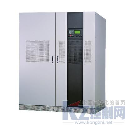

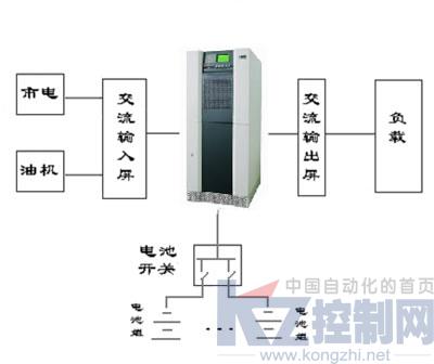

    本次UPS供电系统建设,总负载总容量<300KVA,本次工程配置台达NT320KVA的UPS 1台构单机供电系统。本次工程要求断电后UPS单机持续放电2小时,我公司工程师为本次工程制定了一整套合理的供电方案。
    具体方案如下:

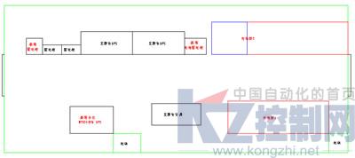

    大连广电要新增一台容量为320KVA UPS,安装地点为地下一层配电室中,配电室原设备摆放图,如下:
                                            (大连广电配电室原设备摆放)

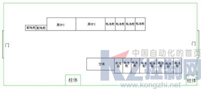

    由于大连广电要求其容量为320KVA的UPS后备时间为2小时,经计算,需要290只12V200AH电池,因空间有限,需要对其配电室进行整体规划,如下:
                                       (大连广电改造后设备摆放)
    将原有12个电池柜拆掉,旧电池与新增电池一并安装至两个电池架中。

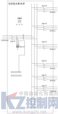

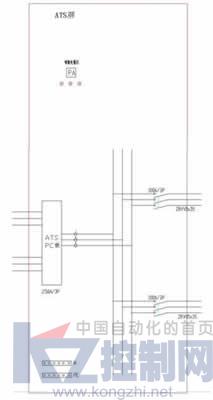

    2.1、新增配电柜
