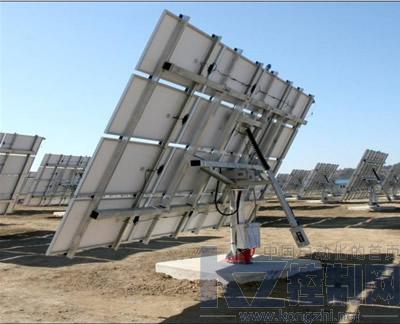

    所谓太阳能跟踪系统是能让太阳能电池板随时正对太阳,让太阳光的光线随时垂直照射太阳能电池板的动力装置,能显著提高太阳能光伏组件的发电效率。目前市场上所使用的跟踪系统按照驱动装置分为单轴太阳能自动跟踪系统和双轴太阳能自动跟踪系统。所谓单轴是指仅可以水平方向跟踪太阳,在高度上根据地理和季节的变化人为的进行调节固定,这样不仅增加了工作量,而且跟踪精度也不够高。双轴跟踪可以在水平方位和高度两个方向跟踪太阳轨迹,显然双轴跟踪优于单轴跟踪。

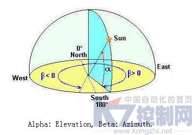

                            2-1 方位角高度角示意图:α-高度角 β-方位角
    太阳在天空中的位置可以由太阳高度角和太阳方位角来确定。太阳高度角又称太阳高度、太阳俯仰角,是指太阳光线与地表水平面得之间的夹角。太阳方位角即太阳所在的方位,是指太阳光线在地平面上的投影与当地子午线的夹角,可以近似看作是树立在地面上的直线在阳光下的阴影与正南方向的夹角。太阳方位角和高度角的实时数值可以通过地理经纬度、时区参数利用公式计算出来。

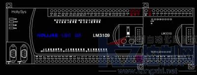

    主控单元是太阳能跟踪系统的核心部件,系统选用结构紧凑。配置灵活、指令丰富的和利时LM PLC。选用的配置包括LM 3108CPU模块和LM 3310扩展模块。LM3108集成为数字量24DI和16DO,能满足要求,通讯集成有RS232和RS485两个通讯接口,RS232用于与上位文本显示器通讯,RS485可用于组网使用。LM 3310为四通AI模块,可用于采集风速等保护数据。配合和利时HD2400L文本显示器使用,能够监视运行状态、改变参数设置,以达到控制目的。

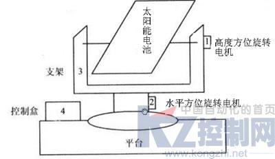

    本文所设计跟踪调整装置其结构如下图所示:它主要由底座、立轴、横轴、两台旋转电机、传动齿轮等组成。其中旋转电机1驱动横轴,支撑太阳能电池板绕横轴运动,跟踪高度角运行。旋转电机2驱动水平轴,以跟踪方位角变化。
                              2-3 跟踪系统机械结构示意图
    在一天的整个过程中,跟踪器能够获得最优的高度角和方位角,电池板能够接收到最大太阳日辐射量。系统用一套公式由PLC计算出实际时刻太阳所在的高度角和方位角,根据实时太阳高度角和方位角与跟踪装置实际的高度角和方位角的差值,以及驱动装置的运转速度,计算出执行机构的跟踪运行时间。最后通过程序执行驱动电机达到要求的位置,实现对高度角和方位角的跟踪。

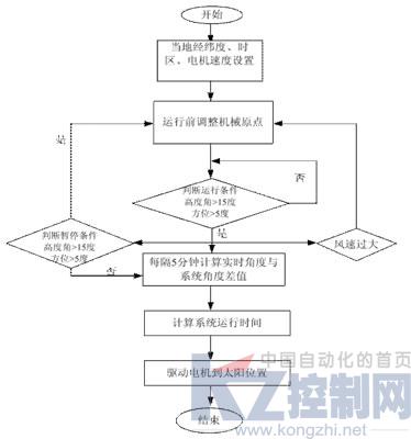

    跟踪模式的判断过程完全由软件实现,灵活度高,可以针对不同地区和不同的气候进行调整,从而提高光伏电站的发电效率。还可以根据需要增加光强传感器、风力传感器等多传感装置,提高安全性和更高的控制要。
    通过程序控制,可以自动判断是否满足运行条件从而达到自动启动运行装置、自动停止、返回初始状态等控制。增加风力传感器用于对系统的保护作用,当风力大于一定数值时,系统停止工作,复位到原点,风速满足工作条件时,系统自动开始工作。太阳能电池板有两个自由度,控制机构对高度角和方位角两个方向进行调整。当电池板转到尽头时,由于跟踪装置装了限位传感器,到限位触点时自动切断输出,电机停止工作。
                                        图3-1控制系统流程图
