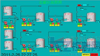

   此系统主要控制三个灌区分别是北罐区、南罐区、旧罐区,每个罐区都对应不同的泵和阀门,罐区内装车都有计量系统,当计量流量发出到达信号时相对应的阀门和泵关闭,同时当每个罐区内液位、温度出现低报警、低低报警、高报警、高高报警时进行相应的连锁动作。
    所有泵、阀门的启停及状态均可在上位上进行操作与显示,报警信息及趋势图也可以根据时间进行查询,实时显示温度、流量、液位等数据,另每个阀门在手动状态下均可单独进行控制,方便操作人员进行检修。北灌区的工艺流程图如图2-1所示。
                                     2-1 北罐区流程图

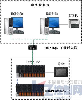

    系统主要以北京和利时公司LK系列PLC为核心、执行机构、声控报警、仪表系统等组成,主要控制26个不同储罐的温度、液位、流量等,还包括13台泵及9台开关阀的控制,所有储罐均设置液位高低限报警、温度报警、流量控制。在中央控制室设置操作员站和工程师站,并联网至总控室,方便人员对整厂的系统监控与管理,硬件结构示意图如图3-1所示。
                            3-1 硬件结构示意图
    系统分为操作员站、工程师站通过以太网连接,操作员站配置与工程师站相同,只是部分功能受限,上位画面中模拟现场的立体化动态工艺流程图画面显示,并显示温度、流量、控制元件状态等,液位采用比例棒图及字符数据并辅以直观的油罐立体图的形式显示储罐实际液位,阀门及泵的控制也是根据实际进行操作并有相互连锁关系。每个罐的信息每10毫秒内采样一次,并实时显示各种信息,在系统中分别设置各种报警,使工作人员方便快捷的查询各种信息

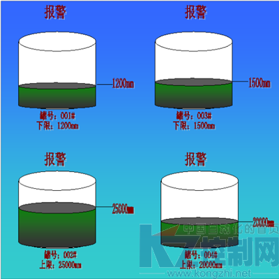

状态报警是显示罐内液位超限位的状态,如罐号设定的上/下限值及液位实时值,例如:当液位低于下限一定值时表示油罐已空,高于一定值时油罐已满,并根据需求设定远端报警,趋势图可实时显示温度及液位的趋势状态,报警信息如图3-2所示。
                             3-2 报警信息示意图

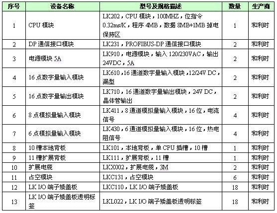

    以26个罐所采集及控制信号为例,PLC硬件配置清单如下:
                            表 3-1PLC硬件清单
