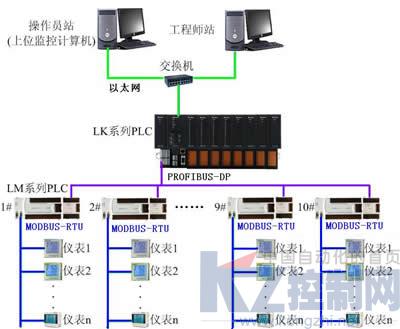

    电力采集系统一般由以LK和LM系列PLC为核心的通讯机柜组成。系统装置如图2-1所示。电力监控柜里配置有1套LK系列PLC,10套LM系列PLC及电源。每套LM系列PLC均有一个RS485接口和一个PROFIBUS-DP接口,其通过RS485串口与智能仪表进行通讯,再通过PROFIBUS-DP总线将读上来的仪表数据传送到LK系列PLC中。LK系列PLC通过以太网通讯将汇总的配电室内的所有数据传送到上位监控计算机。
                                    图 2-1 电力采集系统组成
    由于需要采集的仪表数量很多,且每块仪表读取的数据量大,所以采用多套LM系列PLC与仪表连接进行数据采集。LM系列PLC的RS232和RS485串口具有自由口通讯功能,可以针对仪表支持的协议自由进行编程,参数的设定和更改都很方便,在此针对仪表支持的MODBUS RTU协议进行主站编程。LK系列PLC拥有16M的数据存储空间,支持PROFIBUS-DP和以太网(MODBUS TCP)通讯,可以方便的与LM系列PLC和上位计算机进行连接。使用LK系列PLC汇总LM系列PLC读取的数据大大优化了网络结构。
                                    图 2-2 电力采集系统结构示意图

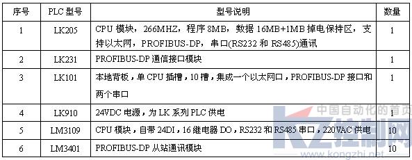

    3 PLC硬件配置
    以生产楼电量监控系统为例,使用的PLC设备如下:
                                    表 3-1 PLC设备清单

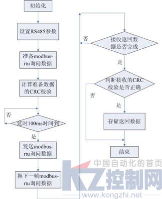

    在本数据采集系统中,LK系列和LM系列的工作流程如下:
    LM系列PLC流程图
                                       图4-1 LM系列PLC程序流程图

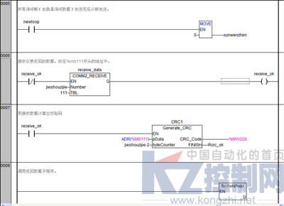

 LM系列PLC梯形图(LD)语言程序
                                     图4-2 LM系列PLC程序
                                  图4-3 LM系列PLC程序
                                  图4-4 LM系列PLC程序
    LM系列PLC使用PowerPro2.1.3B编程软件进行程序编写。PowerPro2.1.3B编程软件具有十分全面的功能:

    从程序中可以看出所有数据的采集和存储都是由LM系列PLC完成的。通过RS485进行询问帧数据的发送,并对返回的数据进行CRC校验判断,若返回的数据不正确,则不进行数据存储,只有返回数据正确时才将数据放到相应的寄存器中。

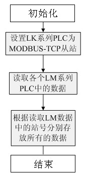

  LK系列PLC流程图
                           图4-5 LK系列PLC程序流程图
    LK系列PLC将所有的仪表数据进行汇总放到连续的寄存器当中,其16M的数据存储区可以轻易的存储下所有LM中仪表的数据。 使用LK系列PLC的目的主要是优化网络结构,提高整套系统的通讯的可靠性和维护的简易程度。
