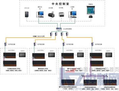

    2.1 控制系统整体结构
    污水处理厂自动化控制系统分为三级管理,包括生产管理级(中央控制室)、现场控制级(PLC控制站)及就地控制级。现场各种数据通过PLC系统进行采集,并通过主干通讯网络——工业以太网传送到中央控制室监控计算机集中监控和管理。同样,中央控制室监控计算机的控制命令也通过上述通道传送到PLC的测控终端,实施各单元的分散控制。
    (1)生产管理级(中央控制室)
    中控室管理层是系统的核心,完成对污水处理过程各部分的管理和控制,并实现厂级的办公自动化。通过高分辨率液晶显示器及投影仪可直观地动态显示全厂各工艺流程段的实时工况、各工艺参数的趋势画面,操作人员可及时掌握全厂运行情况。
    (2)现场控制级(PLC站)
    控制层是实现系统自动控制的关键。按照自动控制工艺要求,控制层的PLC通过程序控制整个污水处理厂的设备,实现对现场设备运行状态以及参数(如压力、流量、温度、PH值等)的采集,以及执行管理层的命令。
   (3)就地控制级(设备层)
    将现场控制箱上的“就地/远程”旋钮切换至“就地”位置,通过箱上的“启动/停止”按钮实现设备的就地启停控制。
海兴县污水厂控制系统的拓扑结构与功能配置如图1 所示:
                                   图1 控制系统的拓扑结构与配置
                               Fig.1 structure and configuration of control system
    2.2 下位PLC系统配置
    海兴县污水厂自动控制系统采用北京和利时公司的LK系列PLC作为主控制器对生产过程进行监视和控制。模块式PLC控制系统的硬件部分主要包括CPU模块、I/O模块、通讯模块、电源模块、接口模块等,根据控制功能的复杂程度和控制对象的点号统计进行相应的配置。据统计,整个污水厂需要PLC控制的I/O点共829,共分四个PLC控制站:1#PLC站仅有一个主站;2#PLC站仅有一个主站;3#PLC站包括主站和一个远程从站;4#PLC站包括主站和两个远程从站。各个控制站的功能和分别如下:

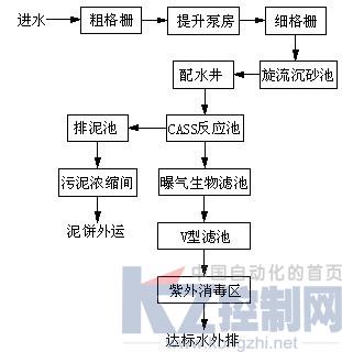

    PLC程序设计采用北京和利时公司推出的Powerpro 下位机软件,根据工艺要求,编写格栅、提升泵房、旋流沉砂池、CASS池、二次提升泵、曝气生物滤池、V型滤池等子程序。污水处理工艺流程图如图2所示:
                                  图2 污水处理工艺流程图
                                 Fig.2 Flow chart of sewage treatment process

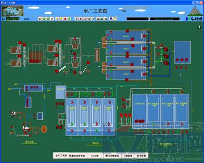

    3.2上位机监控系统的实现
    本控制系统上位监控系统采用北京和利时公司的上位机软件FacView。监控软件将现场各分系统的运行状态形象、直观、实时地显示在中控室的工控机上,使操作员在中控室能实时获得现场数据和信息并对污水处理厂的运行进行管理。友好的人机界面把分散的、单回路的测控系统进行了统一的管理,另外还有数据报警、历史数据存储、报表显示、趋势显示等多种功能。
   计算机监控画面主要包括全厂工艺图、格栅及沉砂系统、CASS工艺、曝气生物滤池、V型滤池、仪表数据图、趋势图、报警图、报表,各个画面之间可以实现自由切换,全厂工艺图如图3所示:
                                   图3 海兴县污水厂全厂工艺图
                               Fig.3 The flow chart of HaiXing County Sewage Treatment Plant
