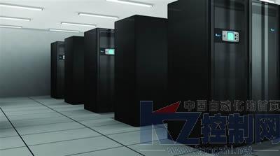

    2010年,工信部某涉密单位建设一500平米的屏蔽机房。由于此机房为核心机房,整个机房的使用设备的功率密度很大,单机柜容量最大可以达到10kw以上。鉴于这种使用状况,对整个机房的布局全部采用冷通道封闭设计。除此之外,通过冷池的宽度大小来区分为高密度区与中密度区。其中,中密度区设计单机柜容量为5kw,高密度区设计单机柜容量为12kw。
   整个机房采用机房专用的精密空调,全部采用下送风的送风方式,地板下架高500mm,上面铺设防静电地板,边沿采用密封处理。所有机柜的摆放方式为“面对面、背靠背”摆放方式。在机柜前端铺设可调节进风量的开孔地板,可根据设备的散热量来随时调节风量。机柜面对面摆设根据容量的不同,间距不同,中密度区域(5kw/机柜)两排机柜间隔1.2m,高密度区域(12kw/机柜)两排机柜间隔2.4m。对高密度与中密度区域顶部架设顶板,两侧安装封闭门,封闭整个冷却区域,以此来达到精确制冷的目的。
    对整个送风区域进行封闭处理(冷通道封闭),可以有效地使地板下送出的冷风全部用于设备散热,而大幅减少或避免风量和冷量的损耗,而最终大幅提高制冷的效率。从整个机房的气流组织来看,有效地避免了传统机房中冷热空气混合,冷空气短路,以及远端机柜由于压降的问题,而导致的机柜顶端设备无足够冷量用于散热,而最终产生的局部热点问题。而对于冷通道封闭的方案,其中最重要的一点,也是一直以来阻碍此方案大规模推广的首要问题就是消防的问题。由于数据中心里运行的都是IT设备,所以通常的消防会采用气体灭火。由于封闭了冷通道,一旦冷通道内设备起火,消防气体无法在规定时间内到达封闭区域内,势必会造成更大的损失。有鉴于此,通常在做冷通道封闭时,只做部分的封闭,如在整个封闭的顶板中,有30%的区域敞开,或者不安装通道门,一旦发生火灾,消防系统起动后,可以从这些敞开区域进入机柜,达到灭火的目的。但是,这种做法由于没有完全封闭,对封闭区域内散热的效果有限,对于一些高功率的机柜与设备还是不能满足其散热的需求。
   本案中,为更好的解决这个问题,我们设计了与消防系统联合动作的方式来解决消防的问题。关键点在于,将冷通道的顶部设计成翻板的方式,正常状态下,翻板由通电的磁铁吸合,顶部密封不透空气。当一旦发生火警,在消防系统启动之前,先将翻板的电磁铁断电,翻板由于重力的作用迅速打开,此时,消防系统启动,灭火气体由翻板处进入封闭空间内,达到灭火的目的。此种方案设计也得到的用户的好评。
