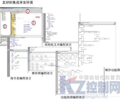

  Super E50 系列RTU 软件开发工具EOpen 符合IEC61131-3 规范,具有良好的兼容性和开放性。EOpen 源自德国INFOTEAM 公司的OpenPCS 系统,该系统已获PLCOPEN 国际认证。源于其开放和兼容性,可以在用户的新建系统及旧系统改造中,节省大量的投资。EOpen 采用符合IEC61131-3 标准的IL、LD、ST、SFC 及FBD/CAC 等语言,用户及开发工程师可以根据工程的控制特点及要求选择其中的一种语言或几种语言进行组合,灵活使用,工程师可以快速高效的完成自动化工程的建设。
   特点:
  ◇系统组态 ◇离线仿真功能 ◇在线编辑功能 ◇方便、丰富的调试功能

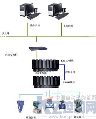

   ◇上图所示为一天然气输气末站的系统结构图。本系统是一个典型站控系统。
   ◇HC501为主控模块,采集各I/O模块数据,并进行处理。上位机系统通过网络读取现场各种工况数据,进行显示、报警、分析。
  ◇HC301为RS485通信扩展模块,它用于连接现场具有串口通信功能的超声波流量计和气体组分分析仪,以获取它们的数据。
  ◇HC601为天然气流量计算机模块。它按照相应标准对天然气孔板流量进行计算累积,并将计算结果保存,以供CPU模块读取上传。
  ◇在系统中的其它模块完成系统其它控制功能,如:PID调节,压力、温度采集,开关阀控制等。

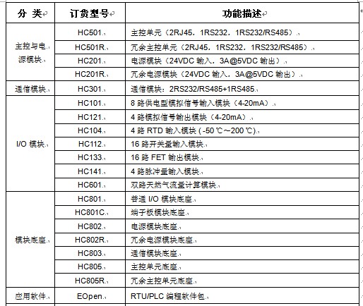

  选型指南

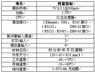

      主控制器HC501(HC501R)技术指

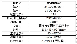

   电源模块HC201(HC201R)技术指标

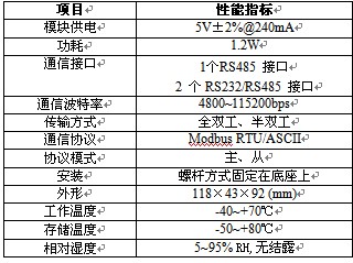

   通讯模块HC301技术指标

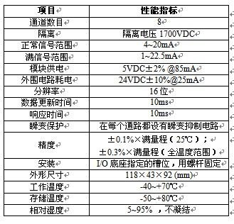

   模拟量输入模块HC101技术指标

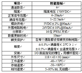

    模拟量输出模块HC121技术指标

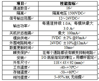

   数字量输出模块HC133技术指标

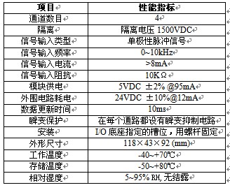

   脉冲量输入模块HC141技术指标
