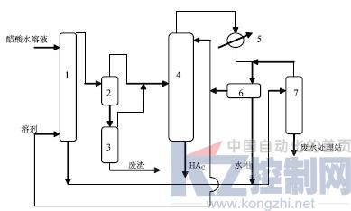

   南纤公司醋酸回收工艺流程见图1。溶剂与稀酸在逆流萃取塔(1)中接触,萃余相经溶剂回收塔(7)回收溶剂后送废水处理站处理。富含醋酸的萃取液则经蒸发器(2)和残液蒸馏釜(3)去除高沸点的杂质,沸点较低的溶剂、醋酸和少量水在主蒸塔(4)中进行共沸精馏分离。精馏塔顶分出的溶剂和水经冷凝器(5)冷凝后,在分相器(6)中进一步分离,分出的溶剂循环使用,水相则与萃取塔(1)的萃余相一起送溶剂回收塔(7)。精馏塔底得到醋酸产品,该工艺回收的醋酸纯度大于99.5%。
                                           图1 南纤公司醋酸回收工艺流程示意图
    1.萃取塔;2.蒸发器;3.残液蒸馏塔;4.主蒸塔;5.冷凝器;6.分相器;7.溶剂回收塔

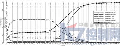

    主蒸塔干扰因素多,变量之间相互影响大。特别是负荷、组分发生波动时,易出现回流不匹配,难以实现最佳运行状态。由于共沸精馏塔存在非线性、大滞后等控制难题,采用简单PID控制策略,无法满足最经济运行要求。在精馏塔中,水、醋酸、多种溶剂形成多元体系。通过模拟,获得每块塔板对应主要组分浓度、温度曲线,见图2。可见,塔上部温度变化比较平缓,该区域汽-液-液三相共存,主要组分为水和共沸剂,醋酸浓度很低。中部是三相与两相的过渡区,温度、浓度、相态的变化均十分剧烈——进料位置以上,共沸剂浓度急剧增大,醋酸浓度迅速减小;进料位置以下,共沸剂浓度迅速降低。底部共沸物浓度极低,共沸剂基本不起作用,温度与浓度的变化规律与醋酸-水二元普通精馏过程相同[2][3]

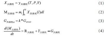

   由于共沸剂分布跟共沸剂在一段塔板的状态相关,单个温度测量值跟共沸剂分布没有直接关系,要综合考虑塔内几个温度状况来判断,而共沸精馏塔内共沸剂变化主要集中在塔中部附近,由此只要估计出中部共沸剂分布状况,即可估计出全塔共沸剂分布。通过物料平衡和模拟分析,结合塔中部不同位置的组分与温度的函数关系,建立正常生产时塔内共沸剂总量变化方程,主要公式如下:
    其中,R共沸剂为主蒸塔塔顶回流量;
   F共沸剂为进料共沸剂量;
   G共沸剂为共沸剂与水形成共沸物后,以气相形式离开塔顶气相量;
   k为单位质量水形成共沸物所需的共沸剂量;
   M共沸剂为塔共沸剂液相总量;
   ml为每块塔板持液量,该参数受气相负荷影响;
   X共沸剂(l)表示第l块塔板共沸剂液相含量;
   N为共沸精馏塔的塔板数;
   y共沸剂(T,P,F)代表共沸剂含量与温度、压力、处理负荷的函数关系。

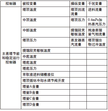

  以上功能通过多变量预测控制器来实现,并根据精馏工艺生产要求,建立了各工艺参数、操纵变量的优先级控制,充分考虑精馏塔产品质量和能耗的协调控制,维持精馏塔处于最优运行状态。主蒸塔多变量控制器变量主要包括操纵变量、干扰变量和被控变量,见表1。
             表1 主蒸塔节能和稳定运行控制器变量列表

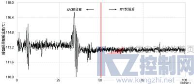

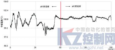

  主蒸塔节能和稳定运行APC系统投用后,萃取液蒸发、精馏操作稳定性提高,见图3、4。正常情况下,基本不需要人工手动干预就能够保持生产平稳运行,减少了操作人员劳动强度,实测同等稳定负荷情况下蒸汽单耗(萃取液蒸发器+主蒸塔再沸器+残渣蒸馏釜)下降1.8%。
                                图3 主蒸塔提馏段灵敏板温度控制效果对比
                                        图4主蒸塔中部温度控制效果对比
