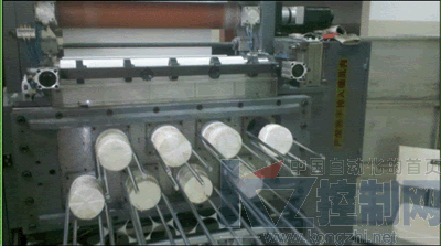

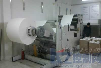

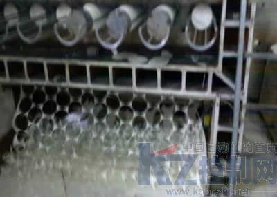

   模切设备主要用于一些非金属材料如包装纸板、不干胶等的模切(全断、半断)、压痕和烫金作业、贴合、自动排废等,是印后包装加工成型的重要设备。模切设备根据不同工艺又可以分成模切机、压痕机、烫金机、粘合机、排废机等。模切机是利用钢刀、五金模具、钢线(或是钢板雕刻成的模版)通过压印版施加一定的压力,将印品或纸板轧切成一定形状的设备。图1为模切机外形图。
                                                            图1-a 模切机前面外观
                                                             图1-b 模切机整体外形
                                                           图1-c 模切机工作过程

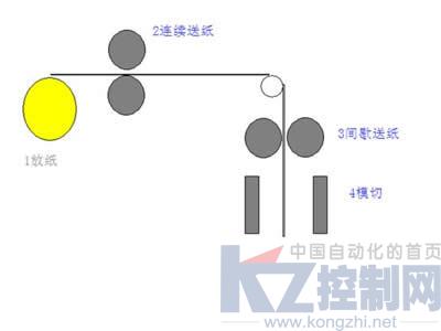

   如图2所示, 4为模切,主动轴为编码器安装在模切轴上,由变频器带动机械凸轮结构完成模切块的开合,对间歇送模轴送进来的纸板进行模切,要求必须在模切快打开时,间歇轴快速精确送出一定长度的纸板。连续送纸是放纸1机构为被动的电磁离合器控制张力,必须连续送纸才能保证拉动放纸机构,控制要点是要求必须在模切打开时开始送设定长度的纸,在闭合冲上之前要精确到位。连续送纸要求主要是主轴模切轴走一周期,匀速送出设定长度的纸。
                                                            图2 模切机工艺示意图

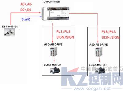

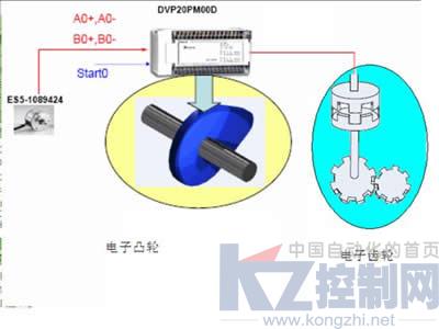

   如图3所示,控制模式主要可以分为两种,一种是电子凸轮模式控制输出X轴,另外一种为高速电子齿轮模式控制输出Y轴,两种模式都是以模切轴的编码器作为主轴信号。
                                     图3-a 电子凸轮模式控制结构图
                                                   图3-b 高速电子齿轮模式控制结构图
   3.1电子凸轮模式控制

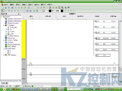

   光电在上升沿处触发启动电子凸轮,根据编码器(为主动轴安装在模切轴后),由变频器带动机械凸轮结构完成模切块的开合对间歇送模轴伺服进行控制,要求必须在模切块打开时,间歇轴快速精确送一定长的纸板;模切块关闭时,精确送到位置停止,便于主轴模切。在这是对间歇式伺服的控制要求。

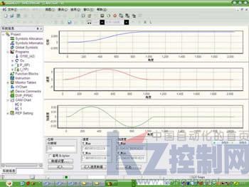

   图4中显示的位置速度及加速度,可以看出均具有柔和的加减速。这在该行业是必须具有的,因为本身间隙送纸要求高度启停,如果加速曲线不平滑柔和的话,会对机械冲击很大,速度提不高造成伺服报警。
                                                      图4 电子凸轮速度设置图
   间歇轴凸轮数据规划设置如图5所示。用设置长度除以间歇送纸辊周长得到D444,为主轴转一圈从轴需要送的圈数,再用送的圈数D444与从轴(间歇轴)走一圈的脉冲数7500相乘,得到最终需要走的脉冲数。客户主轴编码器一周走2000个脉冲,间隙辊直径为100mm,假设模切需要每次间歇送纸147mm,根据上述计算从轴伺服需要一个周期发出3509个脉冲。由于必须在模切块关闭之前精确送到位置停止才能便于主轴模切,所以图5中定义在主轴在2000个脉冲中间1000个脉冲位置,间歇送纸到位,把主轴凸轮从轴数据按照格式写入D1550---D1568。再把对应数据写入凸轮表,并执行平滑功能。
                                                    图5 间歇轴凸轮数据规划设置图

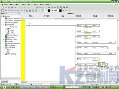

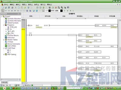

   连续送纸是因为放纸机构为被动的电磁离合器控制张力,必须连续送纸才能保证拉动放纸机构。连续送纸要求主要是主轴模切轴走一周期,匀速送出设定长度的纸。这样在主轴一个周期保证连续送纸的长度必须与间歇送纸的长度一样,这样才不至于随着时间的累积导致误差越来越大。20PM运动控制器的电子齿轮模式程序如图6所示。
                                                图6 20PM运动控制器的电子齿轮模式程序
   高速电子齿轮模式用的是Y轴输出,必须把相应加减速时间D1916、D1917设为0,把跟踪速度D1920设为500K,同时电子齿轮的分子D1938、D1939与分母也必须根据计算设置。
                                                  图7 高速电子齿轮模式设置

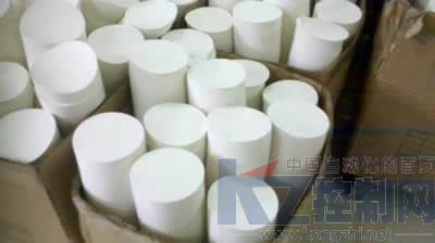

   图8为实际生产出的成品照片。传统模切机上,当需要变化模切成品的尺寸时,需要变换间歇辊的直径,这种方式极不灵活,而采用了台达20PM运动控制器只需在人机上直接改变数据即可。
