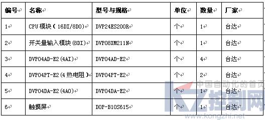

    3 系统配置
   系统配置如表1所示
                                                       表1 系统配置

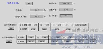

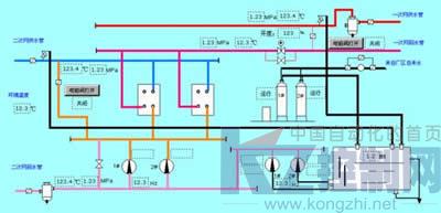

   (2)控制器利用现场手动、站内触摸屏远控、调度中心集控三种方式控制电动横流阀调节一次网回水流量;
   (3)一次网(二次网)供水总管压力信号进入PLC控制器,由PLC实现超压报警,并打开对应的电磁阀;

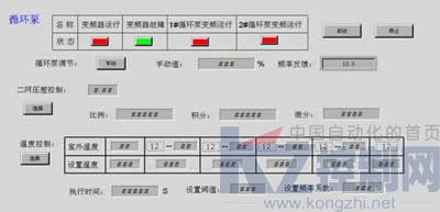

   (4)二次网供水压力信号进入PLC控制器,由PLC进行PID调节或压差调节,控制对应的变频器;
   (5)补水箱水位信号进入PLC控制器,由PLC实现报警,并且控制软水器及进水电磁阀(软水器自带)的启停、开关,与软化器控制方式对应;

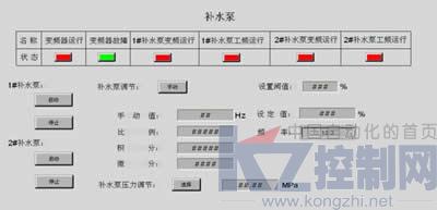

   (6)二次网回水压力信号进入PLC控制器,由PLC进行PID调节,控制对应的变频器,进而控制电机拖动补水泵运行,具有设置水泵睡眠模式功能;

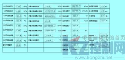

   (9)热力站系统监测点:一次网供水总管温度、压力,一次网回水总管温度、压力、流量及热量(现场仪表累积、瞬时),二次网供水总管温度、压力,二次网回水总管温度、压力,室外环境温度,二次网补水流量(现场仪表累积、瞬时),热力站电参数、电量,补水箱水位,循环水泵、补水泵(或变频器)故障显示及运行状态显示,软化器运行状态显示。

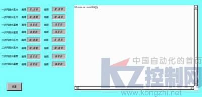

    5 工艺画面
   工艺画面如图1-7所示。

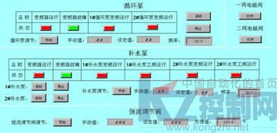

                                                       图1 循环泵工艺画面
                                                    图2 补水泵工艺画面
                                                        图3 参数设置
                                                图4 循环泵、补水泵、恒流调节阀工艺画面
                                                       图5 恒流调节阀工艺画面
                                                           图6 系统示意图
                                                        图7 参数设置画面
