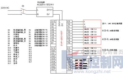

   PLC控制点位系统接线图如图1所示。
                                             图1 PLC控制点位系统接线图

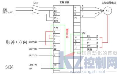

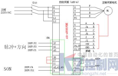

  主轴侍服控制接线图如图2所示。
                                           图2 主轴侍服控制接线图
  放线侍服控制系统接线图如图3所示。
                                    图3 放线侍服控制系统接线图
  收线侍服控制系统接线图如图4所示。
                                      图4 收线侍服控制系统接线图

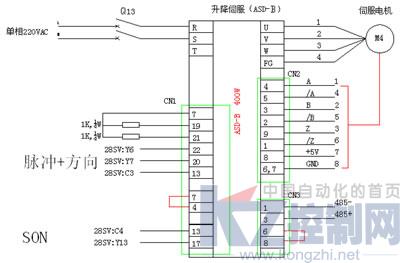

  升降侍服控制系统接线图如图5所示。
                                       图5 升降侍服控制系统接线图

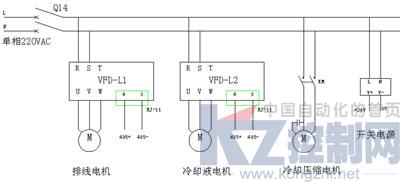

  动力控制系统接线图如图6所示。
                                 图6 动力控制系统接线图

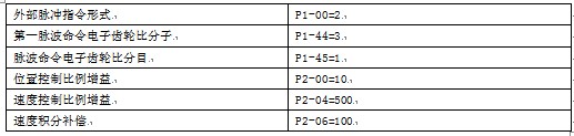

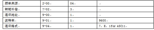

  主要参数设置如表1、表2所示。
                                      表1 变频器参数设置
                                  表2 伺服参数设置
