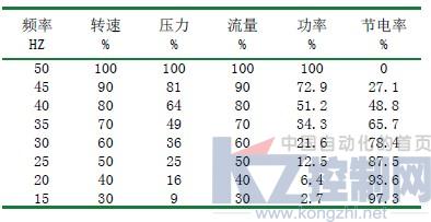

    风机属平方转矩负载,而风属流体,根据流体力学规律,那么轴功率、压力、转速、流量之间有以下关系:流量与转速的一次方成正比;压力与转速的二次方成正比;轴功率与转速的三次方成正比。
                                    表1 轴功率、压力、转速、流量关系表
    如设备需对风流量进行控制,适当降低转速、调整流量可达到节电的目的。例如:由表1可知,当流量减少10%时,节电率可达到27.1%,降低50%时,节电率可达到87.5%。

    工况所形成的空间主要是通过改变频率而改变风机的转速进而改变流量而实现节电的。我们知道:n=60f1(1-s)/p (式中n为电机转速;f1为电源频率;P为电机极对数;s为转差率)式中可看出电源f1与电机转速n成正比,只要改变f1,n也同比例变化。而流量与转速成正比,那么流量与频率也成正比。根据流体力学知识可知:P1/P=(n1/n),P为风机在额定转速下的轴功率,P1为转速变为n1的轴功率,P1=(n1/n)/P,即轴功率与转速的三次方成正比。当转速下降10%时,流量减少10%,由上式可算出轴功率为P1=0.729P,节电率为27.1%;当转速下降20%时,流量也下降20%,同理可知轴功率为0.512P,节电率为48.8%。

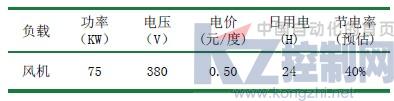

    2#北侧助燃风机设备参数及运行,如表2所示。
    根据上表2我们选用威林(上海)能源科技有限公司ZNRSK75节电器,单价为150000元/台,该节电器使用的是日立L300P变频器,功率为75KW,具有负载跟踪功率因数优化的功能,可以在工频和变频两种运行方式下切换。

    ( 1 ) 节电前每月耗电量= 功率(KW) × 负载率× 每天运行时间(H)×每月运行时间(天)=75×85%×24×30=45900Kwh(负载率为实际输出功率/额定功率,由于实际输出功率有浮动,为方便计算,我们统一按85%计算)。
    (2)年节约电费=节电前每月(Kwh)×节电率(预估)×电价(元/度)×12(月)=45900×40%×0.55×12=121176.00元。
    (3)投资回收期=设备投资(元)÷年节约电费(元)×12(月) =150000÷121176×12 =14.8月。
    4.3 实际运行效能
    经过半年多的运行、观察,表明此变频调速系统可靠性高,节电效果较为明显,节电约计260000kwh,节电率约计37%,节省电费约为143000元。
