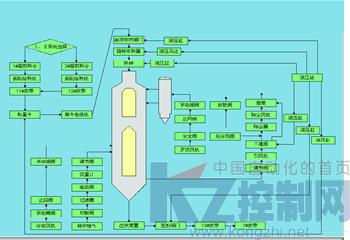

   套筒窑的控制主要分为两部分,一部分为窑体燃烧控制,主要包括:煤气热值控制、上(下)燃烧室温度控制、空燃比控制、内套筒冷却控制、循环气体温度控制、窑顶压力控制、入除尘器气体温度控制等;另一部分为上、出料控制,主要包括:原料系统控制、上料小车(卷扬)上(下)行控制、布料器控制、排料控制等。套筒窑的整体工艺流程如图1所示。

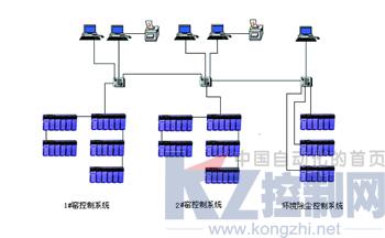

    整个监控系统主要采用德国西门子公司的控制设备,分为两层。下层为控制层,主控制系统采用416-2DP CPU,模块是S7-400 I/O模块,液压站、操作台、除尘系统采用IM153远程控制器,卷扬料车与废气风机由西门子变频器控制,卷扬上料小车的位置由图尔克绝对值型编码器检测,主控制系统同它们通过PROFIBUS网络通讯;上层为监控层,主控制系统上插有以太网模块,通过专用交换机ESM同监控站组成以太网。硬件配置如图2所示。

   每套控制系统的控制器、远程控制站通过PROFIBUS网络连接,控制系统之间及HMI监控站通过10M/100M高速以太网联网,完成过程数据采集、联锁调速信号的通讯等。

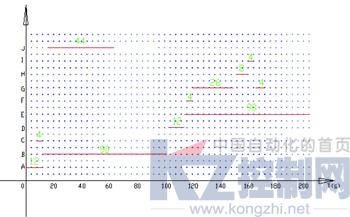

   原设计中上料小车的标准载重为2.5吨,单斗上料时间为204s(上料系统的单斗运行时间图,如图3所示)。如此若产量达到每日500吨则需上料500/0.575/2.5/6=58批,经计算得24小时内上料系统在单批料之间的停运时间为:(86400-73022)/58=230(s)。在如此短的时间内,几乎无法完成对上料系统的各个设备的维护和日常点检、润滑以保证设备的正常、稳定运行。如果想超产,设备的运行时间就更长,则单批料之间的停运时间就更短。
                           图3 上料系统的单斗运行时间图表
   在图3中:A-料车装料时间;B-料车上行时间;
    C-窑顶装料闸门开到位时间;D-料车窑顶放料时间;
   E-料车下行时间;F-窑顶装料闸门关到位时间;
   G-布料器旋转到相应放料位置及回1#位时间;
   H-料钟开并放料时间;I-料钟关闭时间;J-秤量斗装料时间。

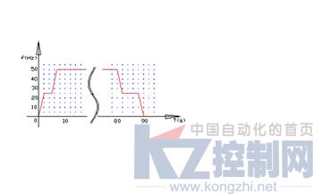

   综述可知,要增加每批料之间的停顿时间,需进行两项调整:一是合理的调整上料系统各设备的运行,减少单斗上料时间;二是在上料卷扬机机械强度和电机允许的情况下增加单斗重量。而读图5可知,减少单斗上料时间就要适当的减少A、B、D、E等四个工作时段。
                                图4 卷扬料车上(下)行运行速度曲线

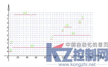

   为A段时间,调整了液压缸的动作速度,使之能以最快的速度开到位来减少下料时间,由此将原状态的12秒减少到了8秒;为减少D段时间,经过多次实验确定了料车到达窑顶的接近开关的位置,增大了倒料倾角,使之能以最快的速度倒料完毕后返回,由此将原状态的12秒减少到了7秒;减少上料时间的重点是调整B、E段时间,尽量使上料小车的运行达到最优控制。
                           图5 调整后的卷扬料车上(下)行运行速度曲线

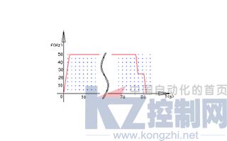

    由图4可知小车在上、下行加速阶段的运行曲线设计不合理,用时过长,在上、下行减速阶段出于安全上的考虑低速运行时间也较长。料车满料上行时间设定为3秒(电流为143A)。由于窑顶有0.8米左右的弯道,当料车在弯道上运行时速度不能过快,因此根据料车通过弯道的时间将下行时的加速时间初步确定为2秒,检测到的电流为100A。调整后料车为窑内加料1斗,单程可减少时间8秒,双程可减少时间16秒。其新运行曲线如图5所示。为保证料车的安全运行,在优化后的控制程序中设定了3个联锁点以确保料车在窑顶和窑底安全停车,分别为:窑顶/底的上/下限位;PROFIBUS网络上编码器的数值;经过多次实验得出的料车上/下行的时间。
    完成以上调整后,石灰窑单斗运行时间可减少24秒。如图6所示,加料一批共6斗,可节约时间24×6=144秒,使每一批料的间隔时间为230+144=374秒,约合6.2分钟,完全可解决对单个上料设备的日常检查和加油润滑,也为系统的超产创造了条件。图6中:G-布料器旋转到相应放料位置的最长时间。
