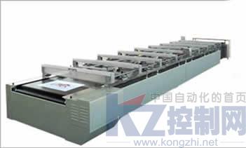

    平网印花机是纺织印染行业特别是毛巾(含浴巾、沙滩巾、装饰巾、毛巾挂毯等)制造企业的重要生产设备。平网印花机由橡胶输送带(简称“导带”)输送毛巾运动,多个平网在毛巾上套印不同的颜色,其印花及套色的准确性直接影响毛巾成品的美观和质量等级,因而拖动系统大多采用伺服电机。为了提高生产效率,降低成本,又必须保持一定的印染速度,控制刮刀运动基本采用伺服或者变频器。本文主要涉及到ASD-A5523-B拖动输送带、VFD007C43A变频器驱动刮刀来回刮刷的应用。
    1 设备运行步骤
   首先在导带的预定位置用乳白胶粘贴白色毛巾坯,然后启动伺服电机,电机经蜗轮减速机减速后拖动输送带,当输送带上的毛巾对准印花平网的位置停稳后,平网网框下压贴紧毛巾,通过网框上方的刮刀紧贴网框刮刷,将平网内放置的颜料透过镂空的图案印染到毛巾上。第一个颜色的图案印完了,网框抬起,导带将毛巾送到下一个网框位置停稳,开始第二个颜色图案的印染………,直到十个颜色依次套准印完,一条彩色毛巾才告完成,而第二条毛巾紧接着第一条毛巾不间隔地套色印染………,周而复始,连续作业。印刷部分如图1所示。

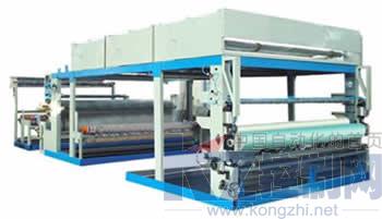

   每条毛巾印染完成后,随即送到隧道式蒸汽烘房内烘干,然后整理、质检、包装,直至入库出厂。烘干、收料部分如图2所示。

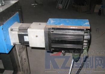

   牵引部分要求走精确定位,这样每个颜色才能印到恰当的位置,不至于跑色。选用ASD-A5523-B伺服。因为导带比较长,负载比较大,所以5.5kW伺服配20比1的减速机。如图4所示。

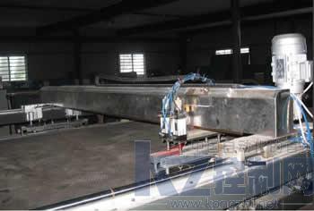

   印刷头部分是由刮刀与印刷模板组成。印刷步骤基本是先下网框,再印刷,接着上台网框,然后回墨,印刷次数与回墨次数都是可设的。刮刷与回墨停车的位置是靠光电开关感应。刮头部分需要一个变频器来控制电机来回刮刷,并控制三个气缸,进行网框上下动作与换刀动作。印刷头如图5所示。

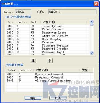

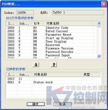

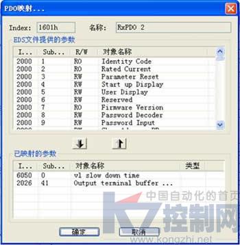

  首先,需要设置CANopen网路,配置PDO映像。配置如图7所示。
                                    图7 配置示意图
   由于设备需要刮刀启停尽量同步,所以需要将主站设置里的同步时间修改为20ms,POD属性里的传输类型改为1。C2000的参数设置:P00-20为6,P00-21为3,P09-30为0,P09-36为从站地址,P09-37为0,P09-40为0,P09-45为0。最后,在节点列表设置里添加一下设备就完成网络配置了。网络配置完成之后,28SV就可以通过读写PLC内部对应的寄存器来读写C2000的控制字、目标频率、加速时间、减速时间、MI与MO端子。
