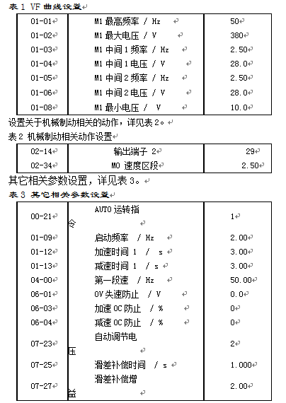

     5.1.3 调试步骤。
     设置VF曲线(电机规格15kW、34A、50Hz、380V、1390r/m),详见表1。

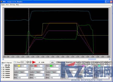

    1) 100%负载(2.6吨)上行波形,启动最大电流为42.48A,稳定时(30Hz/50Hz)电流为34~36A。见图11。
                                         图11 100%负载上行波形

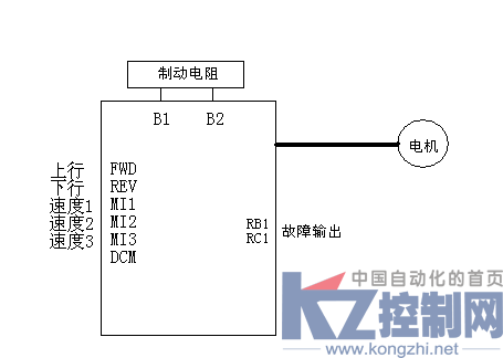

    5.2.2 锥形转子电机控制接线如图13所示。
                                  图13锥形转子电机控制接线图

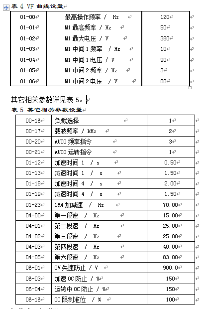

     5.2.3 调试步骤。
     设置VF曲线(电机规格7.5kW、50Hz、380V、18A、1390r/m),主要考虑到变频器到电机之间的距离达到100m。详见表4。

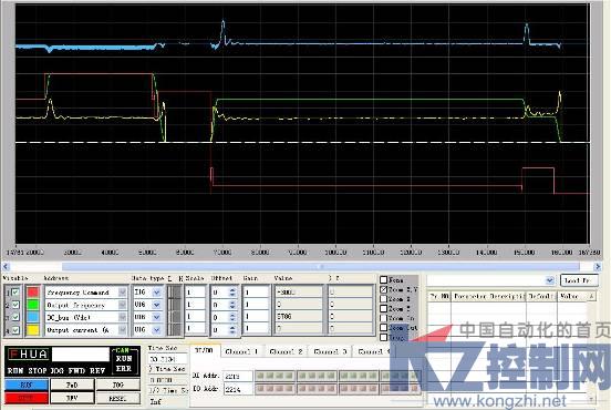

5.2.4运行效果:
     在不同速度(15hz/25hz/40hz)满载情况下做上行和下行动作,运行电流和电压平稳。
                                              图14 运行效果比较
