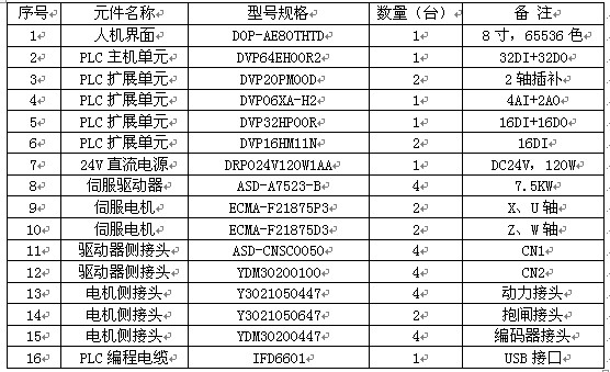

   2.1台达控制系统技术方案配置
   台达控制系统技术方案配置见表1,我们在此处仅仅罗列出双柱式立式车床电气自动控制系统部分的主要电气元件及其选配件,此外还包括低压电器(低压断路器、交流接触器、中间继电器、主令按钮、指示灯等)、位置传感器(光电传感器、行程开关等),此处不予赘述。
                                  表1 控制系统技术方案配置表:
