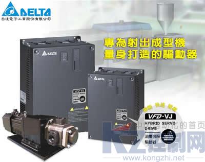

   台达注塑机(图1)用HES油电混合系统方案,具高效节能、投资回收快、精密注塑、流量上升相应快和成本适中等优点。
   台达伺服油电系统能精确控制整个注塑过程所需的压力与流量,消除高压节流的能源损耗,达到节能省电的效果,并同时降低系统油温,是一举数得的最佳系统,最高节能率达70%,平均节能率30%以上。
                             图1 台达注塑机用HES精密伺服节能系统
   台达HES注塑机精密伺服节能系统具有以下特点:
⑴ 超省电节能:比传统定量泵油压系统省电60%;
⑵ 系统油温低:油温降低5-10℃;
⑶ 重复精度高:精密流量、压力控制;
⑷ 保压时间长:对粘稠、大件制品有利;
⑸ 流量上升快:0-Max流量响应可达40ms;
⑹ 耐恶劣环境:采用防震、防油、防尘的Resolver。

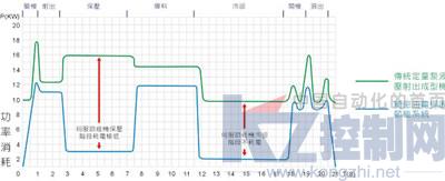

  新旧系统能耗比较见图4。
                                图4 新旧系统能耗比较比较图
