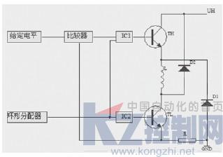

   3.2 恒流斩波驱动[4]
                                   图4  斩波驱动原理图

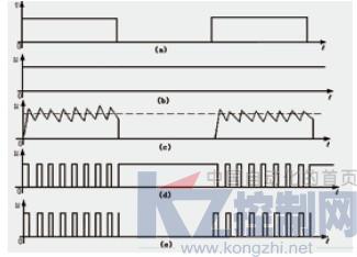

   图4给出了恒流斩波驱动的电路原理图。主回路由高压晶体管、电动机绕组、低压晶体管串联而成。与高低压驱动器不同的是,低压管发射极串联一个小的电阻接地,电动机绕组的电流经这个小电阻通地。小电阻的压降与电动机绕组电流成正比,所以这个电阻称为取样电阻。IC1和IC2分别是两个控制门,控制TH和TL两个晶体管的导通和截止。由环形分配器来的相绕组导通脉冲,波形如图5(a)所示,送到门IC2与IC1中,通过IC2直接开通晶体管TL,而门IC1除环形分配器来的信号之外,还有一路信号来自比较器。比较器的两个输入端,其中之一接给定电平,另一个接来自取样电阻的电压信号。在环形分配器导通脉冲到来之前,IC1和IC2都处于关门状态,输出低电平,TH和TL都截止,取样电阻中无电流流过,反馈到比较器的输入信号为零,比较器输出高电平。
                              图5 各点波形图
    当环形分配器输出导通信号时,高电平使门IC1和IC2打开,输出高电平使TH和TL两管导通,高电压经TH向电动机绕组供电。由于电动机绕组有较大电感,所以电流成指数上升,但所加电压较高,所以电流上升较快。取样电阻上的电压代表了电流的大小,当电流超过所设定值时,比较器输入的取样电压超过给定电压,比较器翻转,输出变低电平,从而IC1也输出低电平,关断高压管TH。此时磁场能量将使绕组电流按原方向继续流动,经由低压管TL、取样电阻、地线、二极管D1,构成的续流回路消耗磁场的能量。此时电流将按指数曲线衰减,逐渐下降。当取样电阻上得到的电压小于给定电压时,比较器又翻转回去,输出高电平,打开高压管,电源又开始向绕组供电,电流又会上升。如此反复,电动机绕组的电流就稳定在由给定电平所决定的数值上,形成小小的锯齿波,如图5(c)。
   当环形分配器输出低电平时,高低压管都截止,此时绕组的续流与高低压时相同,经Dl、D2向电源泄放。泄放回路的特点与高低压驱动时基本相同。
    斩波恒流驱动中,由于驱动电压较高,电动机绕组回路又不串电阻,所以电流上升很快,当到达所需要的数值时,由于取样电阻反馈控制作用,绕组电流可以恒定在确定的数值上,而且不随电动机的转速而变化,从而保证在很大的频率范围内电动机都能输出恒定的转矩。
   斩波恒流驱动的特点是:高频响应大大提高;输出转矩均匀;共振现象消除;线路较复杂。

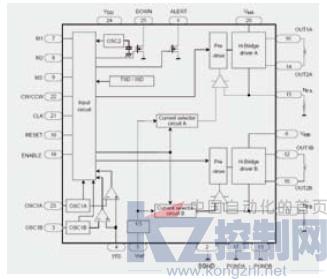

    4.2 东芝公司的THB7 1 2 8 和THB6 0 6 4H采用的双全桥MOSFET驱动
                                 图6 THB6064H的结构框图
   MOSFET由于其开关速度快、导通电阻低等优点在开关电源及电机驱动等应用中得到了广泛应用。如图6所示,图中H-Bridgedriver A和H-Bridge driver B即是两个全桥MOSFET驱动[5]桥,每个MOSFET驱动桥即为上文所论述的斩波恒流驱动不同的是采用MOS管代替上文论述中的晶体管。

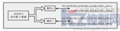

    STC12C5A16AD系列单片机[6]有2路可编程计数器阵列PCA/PWM(通过AUXR1寄存器可以设置PCA/PWM从P1口切换到P4口)。PCA含有一个特殊的16位定时器,有2个16位的捕获/比较模块与之相连,如图7所示。
                                图7 PCA模块结构

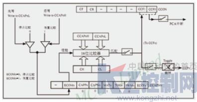

    每个模块可编程工作在4种模式下:上升/下降沿捕获、软件定时器、高速输出或可调制脉冲输出。本设计使用的是高速输出模式,该模式的功能如图8所示。
                             图8   PCA高速输出模式
    当PCA计数器的计数值与模块捕获寄存器的值相匹配时,PCA模块的CCPn输出将发生翻转。要激活高速输出模式,CCAPMn寄存器的TOGMATn和ECOMn位必须都置位。CCAPnL的值决定了PCA模块n的输出脉冲频率。CCAPnL的值为CCAPnL= SYSclk / ( 4×f )。式中SYSclk为系统时钟频率,f为输出脉冲的频率。

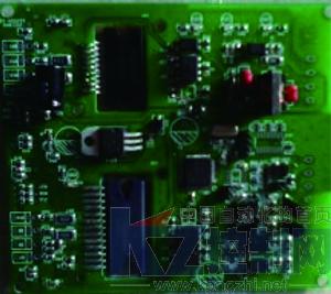

    本设计方案采用MCUSTC12C5A16AD的PCA模块向驱动芯片THB7812和THB6064发送脉冲和方向信号,如图9所示,然后驱动芯片通过OUTA1、OUTA2和OUTB1、OUTB2把放大后的电流加到步进电机的输入端。自动化设备在工厂中使用,干扰是不可避免的,如何减少干扰,屏蔽干扰,是我们首要考虑的[1]。电源是干扰步进电机控制系统的主要途径之一,电源干扰主要是通过供电线路的阻抗耦合产生的。可以在控制系统的交流电源输入端加接带屏蔽层的隔离变压器和低通滤波器,隔离变压器可以抑制窜入的外来干扰,提高抗高频共模干扰能力,屏蔽层应可靠地接地。图10是该设计的和焊接完成的PCB驱动电路板。
                             图10 驱动板的外观图
   5 结语
   该驱动模块设计方案经过电路板的设计,经过实验室的模拟环境下测试,其速度和精确度以及温度都达到设计要求,设计采用的梯形加速曲线,速度最快可以保证80KHz的情况下不丢步,由于在高速状态下也不丢步,所以精确度也达到要求,温度方面,实验测的电机运行一天的情况下,57电机模块的温度是55℃,42电机模块的温度是52℃。实验室成功实验后,拿到工厂现场调试,在机械装置(涡轮蜗杆传动机构)精度满足要求的时候,该驱动模块的两个电机控制均能达到控制要求。在低成本、低振动、小噪声、高速度等方面效果较佳,说明了此设计方案的优越性。
