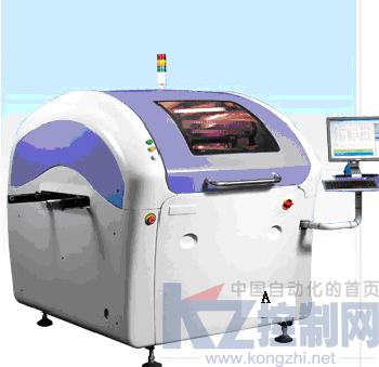

   全自动锡膏印刷机(图1)是SMT(表面贴装技术)生产线的关键设备之一。作为表面贴装生产线的第一道工序,锡膏印刷质量的好坏对SMT产品的合格率有着极其重大的影响。影响锡膏印刷质量的一个重要因素是印刷机各部分的运动控制精度,目前SMT产品的生产向高产出率和“零缺陷”方向发展,在生产中,印刷机需要长时间稳定不间断地高速运行,这对其运动控制系统的运行速度、稳定性及可靠性提出了很高的要求。
                                   图1 全自动锡膏印刷机

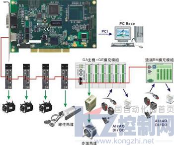

   台达运动控制卡系统组成如图2所示。
                                图2台达运动控制卡系统组成框图

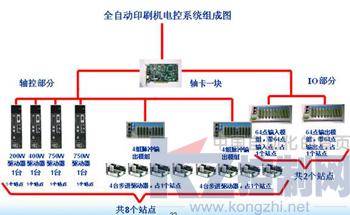

   台达多轴运动控制卡电控系统硬件结构如图3所示。
                               图3 全自动印刷机电控系统组成图
   台达运动控制卡电控系统组成:
⑴ 多轴运动控制卡PCI-DMC-A01 1片;
⑵ 4路脉冲输出模块ASD-DMC-04PI 2台;
⑶ 搭配的伺服驱动器:200W ASD-A2-0221-F 1台、400W ASD-A2-0421-F 1台、750W ASD-A2-0721-F 2台;
⑷ 搭配的64点输入模块ASD-DMC-64MN 1台、64点输出模块ASD-DMC-64NT 1台。

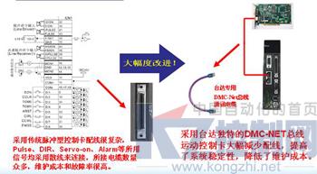

   ⑴ 配线简单,独特的台达DMC-NET, 大大减少控制端配线,减少了系统的可靠性,降低了维护成本,如图4。
                                       图4 台达DMC-NET配线图

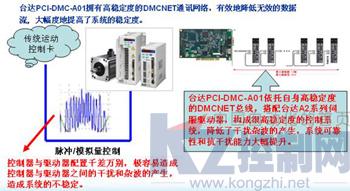

   ⑵ 稳定的系统网络架构,拥有高稳定度的DMCNET通讯网络,有效地降低无效的数据流, 大幅度地提高了系统的稳定度,如图5。
                            图5 台达DMC-NET总线配置图

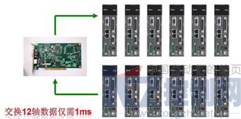

   ⑶ 固定的指令周期,在固定的1ms指令周期内可交换12轴马达的数据。如图6。
                        图6 台达DMC-NET连接图
