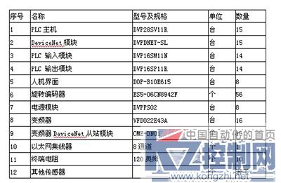

    控制系统配置如表1所示。
                                     表1 控制系统配置

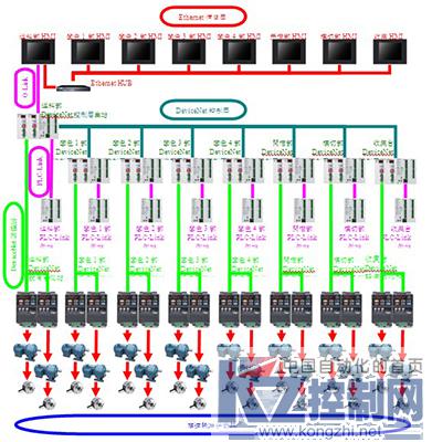

   控制架构图如图3所示。
                                  图3控制架构图

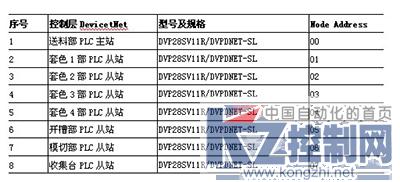

    由于版面原因,编码器数量不能全部标示出来。另外,各个机构的位置调整,只是在更换生产料号时才动作,因此客户为了节省成本,每个机台只安装2台变频器作调速定位,依靠外部接触器切换各个机构的电机工作,因此每次最多只有2个位置调整机构同时动作。人机界面通过Ethernet网络,先访问DeviceNet控制层的主站送料部PLC,再通过DeviceNet网络访问到各个从站PLC。每一个机台的2个PLC通过RS485的PLC-Link方式交换数据。地址(Node Address)分配如表2、3所示。
                                   表2 地址分配1
   由于设备层是各自PLC站点下属的独立网络,因此可以定义相同的节点地址也不会产生干涉,反而方便编程(例如,套色1到套色4机构相同,都可以使用相同的PLC程序)。
   表3 地址分配2

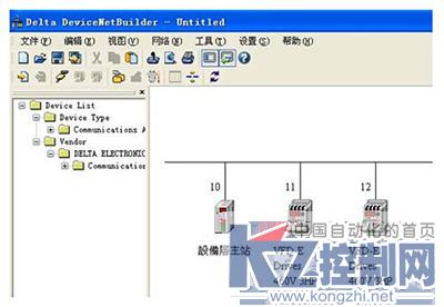

   3.1 通讯连接

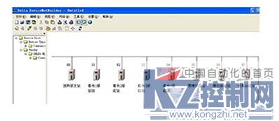

    通讯参数设定好后,选择“网络—在线”,即可以搜索网络中的设备,当搜索完毕后,选择00号主站网络,会显示出检测到的网络模块和设备。选择10号主站网络,会显示出检测到的网络模块和设备,如图4所示。
            图4 选择10号主站网络,会显示出检测到的网络模块和设备

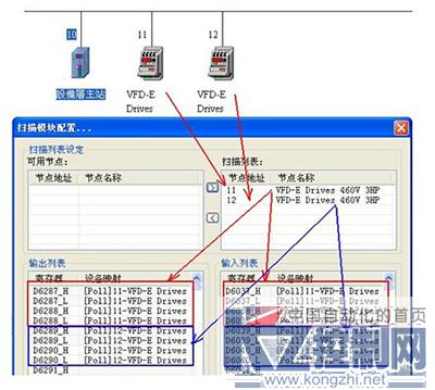

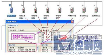

   用鼠标左键双击DNET Scanner主站模块图标,可以进入主站模块的“扫描模块配置”工具,设定从站的扫描列表,以及寄存器的对应设备(地址)映像表:
   分别连接到套色1、套色2、套色3、套色4、开槽、模切、收集的主站PLC,切换到各个设备层网络,并且编辑地址影射表,如图5所示。
                             图5 编辑地址影射表
   配置好后,将PLC工作模式切换到停止,选择“网络—下载”,将设定好的参数下载到DeviceNet模块中,下载完毕后,再运行重新PLC。检查主站DVPDNET-SL的“MS LED”和”NS LED”指示灯都是绿色,并显示DeviceNet的通讯节点号。这样DeviceNet的设定工作就基本完成。
