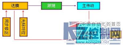

    主传动采用变频器控制,主要驱动横封、纵封、切刀、输送,送膜轴采用独立传动控制。 采用DTC温度模块实现纵封和横封的温度控制;送膜轴跟随主轴编码器实现包装纸的送出。并利用色标光电实现色标偏差补偿。如图3所示。
                          图3 设备控制系统架构

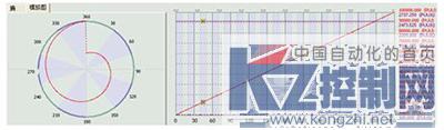

    由于送纸轴必须跟随主轴运行,即主轴运行1个工位,则送纸轴必须送出一个规格长度的包装膜。根据系统工艺要求,送纸轴的运动速度需保持恒定速度运行,且与切刀保持线速度一直。
    以此建立送纸轴凸轮曲线如图4所示,即主轴每运行1个工位(0~360°)送纸轴输出一周。
                 图4 送纸轴凸轮曲线

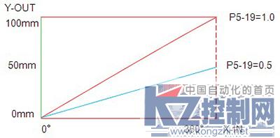

    由于上述送纸轴输出为拉膜辊的周长,故对于不同长度的包装纸规格,可以利用凸轮表格缩放比率P5-19进行调整。其原理如下图5所示。
                     图5 凸轮缩放倍率示意图

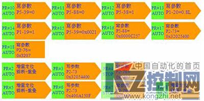

    而同步修正则是利用DI7高速抓取主轴原点信号,进行周期性的误差修正。其程序设定如图6所示。
            图6 程序设定

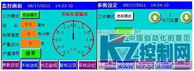

    5. HMI界面规划
    此系统的参数设定,规格切换,只需通过HMI即可轻松完成,故障的诊断输出图文并茂,一目了然。如图7所示。
                 图7 HMI界面
