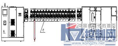

   电气系统在整机中的概况。电气控制系统由A车头电气柜、B车尾电气柜和C中段控制板以及组成。
             图1 电气控制系统由车头电气柜

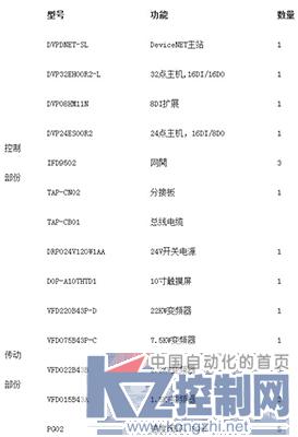

    3 系统配置
    系统配置如表1所示。
                                      表1 系统配置图

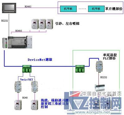

    4 网络框架图
    网络框架如图2所示。
                          图2 网络框架

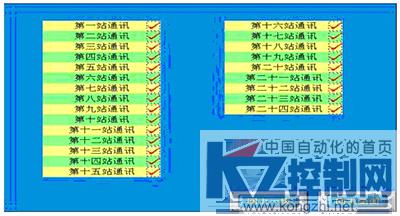

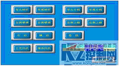

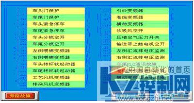

    通过该画面,了解到所有单片机与触摸屏的正常通讯是否正常。如图3所示。通过该画面监控各保护信息、变频器状态,如图4所示。手动调试画面,单独运行各电机。如图5所示。
                                图3 部分触摸频内容
                                  图4 监控保护信息及变频器状态
                                 图5 手动调节画面
