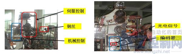

   弹簧成型设备结构如图1所示。其中,伺服控制部分使用了内建的电子凸轮功能的A2伺服负责弹簧钢丝的送料进给;而机械控制属于主轴控制,主动动力使用变频器驱动,控制机械凸轮转动,促使弹簧成型,主动轴上安装了编码,作为伺服控制的命令来源;光电信号则作为凸轮的启动信号。
                                            图1 弹簧成型设备结构

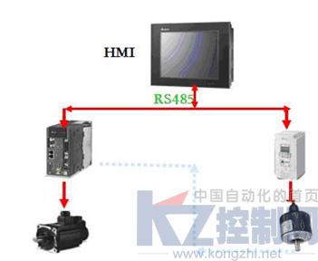

   2 控制结构
   控制结构如图2所示:
                                       图2 控制结构

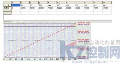

   3.1 构建凸轮曲线

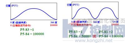

   由于弹簧成型是有机械凸轮控制的,所以送钢丝的伺服控制与主轴成线性关系即可,即如上图所示构建线性的凸轮曲线即可。根据主从之间的此轮比关系,调整主从之间的速度比。目前建立的凸轮表格是马达的位置增量是马达旋转一圈为一个周期,根据 P5-83 主轴齿轮比设定M为凸轮轴依P5-84脉波数,执行凸轮曲线的周数,此参数伺服运转(Servo On)下可调,P5-84 主轴齿轮比设定P主轴所送的脉波数量,齿轮曲线走P5-83趟。构建凸轮曲线如图4所示。
                               图4 凸轮曲线

   由于类似这类设备客户往往会有光电信号做送料长度的检测,即光电信号有时,凸轮轴持续送料;光电信号没有时,凸轮轴停止送料。此种控制方式可以使用台达A2伺服DI信号控制凸轮的脱离和啮合。DI功能码是(0x36)控制凸轮的脱离啮合,同时P5-88的参数设置为0x1121,即可满足有否DI信号的输入。凸轮轴如图5所示。
                              图5 凸轮轴示意图

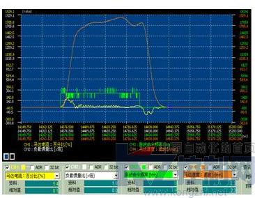

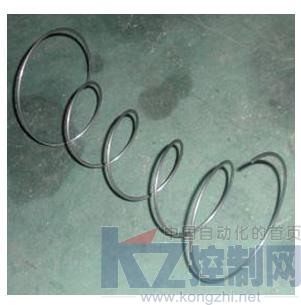

   此控制方法在机械控制领域比较常见,但是如果用电气控制就必须会使用高速处理的功能,而A2伺服内建此功能,能够充分发挥其优势,取代控制的功能,且加速减速速度平缓(可以通过调整P1-68,达到S型曲线控制功能)。控制效果及成品如图6和图7所示。
                                   图6 A2伺服控制效果
                                  图7 成品展示

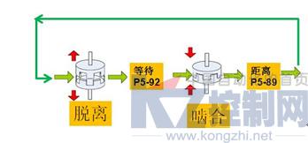

   通过前置的控制方法,此方可以实现凸轮周期性的凸轮,外部的光电信号的输入只要给出一次上升沿信号即可启动电子凸轮,从而实现凸轮周期启动停止的动作,此方法可实现物理DI输入的控制方法,其中P5-92和P5-89为主轴脉波数,同时设置P5-88为0x4121即可。此后再通过HMI来调整主轴的速度及从轴相应的控制参数,参数设置方便简单。图8为凸轮周期运动示意图。
                                        图8 凸轮周期运动示意图
