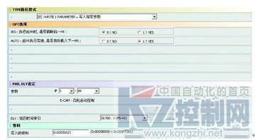

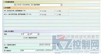

  1. 伺服通电后,立即以当前点作为零点,然后执行PR1、PR2命令将P5-88、P5-89写入,设定E-CAM凸轮啮合及脱离条件,并启动凸轮;
  2. 铝膜由主动轮方向移动的过程,经过主从轮凸轮啮合区,使打码器与铝膜位置速度同步,将字码清晰的印在铝膜表面;
  3. 在经过凸轮啮合区后,从轮脱离啮合。,立即执行PR3命令;

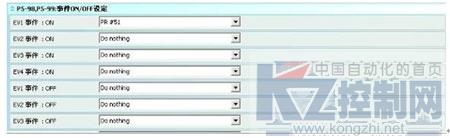

  4. PR3命令从轴高速向前运动直到检测到定位位置后,启动外部事件;
  5. EV1外部事ON信号输入,执行PR51命令定位指令;
   6. 等待下进入一次啮合动作。
  控制模式及I/O规划设定:
   将伺服设定为内部PR命令模式,P1-01=1;
   任意两输入点P2-10~17规划为电子凸轮啮合控制“36”及事件触发命令1“39”。
  E-CAM电子凸轮规划设定:
  要想使从轴与主轴同步啮合,伺服电机100000×机械传动比4/3=主轴脉冲14400×2;凸轮关系为从轴脉冲66666对应主轴一周14400脉冲。
   2 PR模式设定

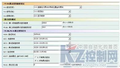

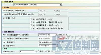

  原点设定如图2,PR1设定如图3,PR2设定如图4,事件ON/OFF设定如图5,PR51设定如图6。
                               图2 原点设定
                                    图3 PR1设定
                               图4 PR2设定
                              图5 事件ON/OFF设定

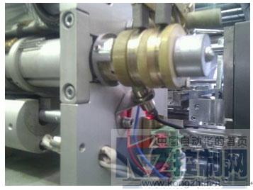

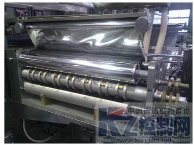

  台达A2伺服驱动器安装在铝膜小袋制袋机上,成型产品制作规整,码字清晰位置均匀。
  铝膜小袋制袋机
                                   打码工艺环节
