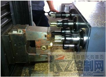

   2 机台结构
图1为类似数控卧式加工机。
                          图1 类似数控卧式加工机

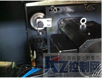

   3 主轴编码器位置
                              图2 主轴编码器位置
  安装注意事项,编码器位置要与实际的转速同步,尽量避免不同步情况发生。安装时同轴度需要保持良好。

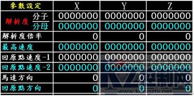

   (4)如果第三步确认没有问题则需要测试回零点方向是否正确。轴向方向和回零点方向都可以在系统参数中修改。
                             图4 系统参数

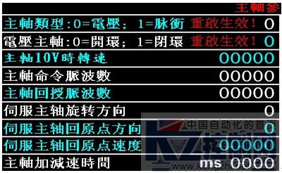

   (9)编码器相关参数设定,根据编码器每转的脉冲数*4输入到控制参数当中,验证命令
转和实际反馈转速是否一致,这个也比较关键的参数,会影响攻牙。图6编码器相关参数定。
                              图6编码器相关参数设定

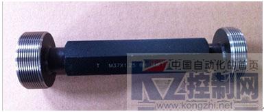

   5 工具
  通止规,一头能完全旋入螺纹,另外一头不能旋入,则表示牙距是好的。图7是通止规实物图。
                             图7 通止规
   图8是通的情况。
                        图8 通的情况示意图
   图9是止的情况示意图。
                           图9 止的情况示意图
  当牙距没问题的时候,还要看牙是否光亮,放润滑油可以增加光亮。
