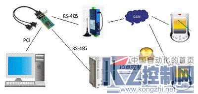

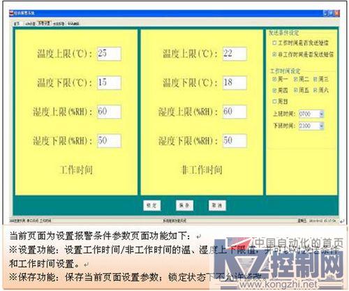

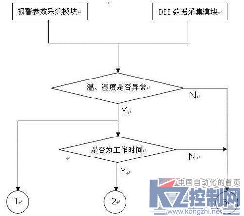

本文叙述的中央空调智能短信报警平台是用于精密测量实验室的温、湿度报警。平台通过DDE通道抓取INTOUCH监控系统的温、湿度数据,在报警参数设置页面上可设置对应的温湿度上下限,然后系统根据所设置的报警参数信息判断温湿度是否正常。异常时,系统自动切换到当前报警显示画面上显示异常信息,同时根据GSM参数设置和是否为上班时间判断是否发送短信息,并通过MODBUS协议和PLC之间建立连接;PLC通过解析系统平台发送的数据,判断是否为实验室温、湿度超限或系统平台运行故障;对不同的报警状态,PLC控制警灯启动,同时蜂鸣器以不同频率发出警报声;若上位机故障时,PLC会自动切断短信发送模块电源,防止信息连续重发,故障解除时,自动回复短信模块供电;在系统监控过程中,系统故障报警优先级高于温、湿度异常报警。
此外,系统报警平台设有用户手机号码编辑界面,用户可通过此界面设置自己的号码薄(可设置五组),支持号码薄的新增、修改和删除功能;在此界面上可进行短信发送权限设置、异常未处理时间设置、报警重发设置和异常信息保存路径设置。
1 中央空调智能短信报警平台整合架构流程
  如图1所示:
2 中央空调智能短信报警短信平台关系流程
  如图2所示:
3 系统组成框图
                                                   图3 系统组成框图

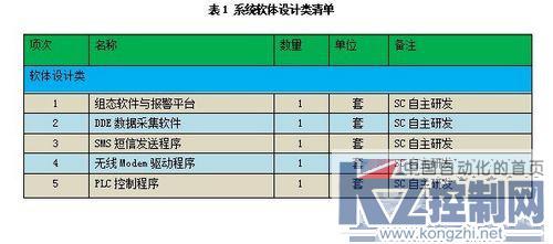

4 系统产品清单

  此系统完全由Delta吴江三厂SC人员自主研发,主要采用了DDE通道从INTOUCH监控软件抓取来的当前实验室的温、湿度数据,根据系统设置的GSM参数和报警条件参数判断是否需要发送短信息给相关工作人员,并同时与台达PLC建立通信,PLC实时显示报警信息。
