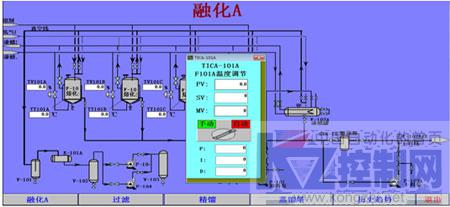

  融化系统:不同的原材料进入对应的反应釜内进行融化,在融化过程中通过釜内的实时温度对相应的阀门进行PID控制,从而实现自动控制过程,融化后通过粗滤器和上料泵送到上料线进行上料,具体融化系统图2-1所示
                      2-1 融化TICA-101A调节阀系统示意图

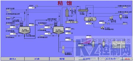

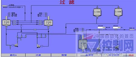

过滤系统:将上料线输送来的料液进行过滤并将混合物输送至精馏过程
                        2-2 过滤系统示意图
                   2-3 精馏系统示意图

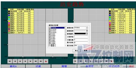

                            2-5 历史趋势1示意图

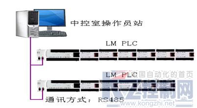

  系统主要以北京和利时公司LM系列PLC为核心、执行机构、声控报警、仪表系统等组成,主要通过不同模拟量数据通过PID手自动控制对应阀门,同时控制部分泵等元件。在中央控制室设置操作员站,方便人员对整厂的系统监控与管理,硬件结构示意图如图3-1所示。
                             3-1 硬件结构示意图

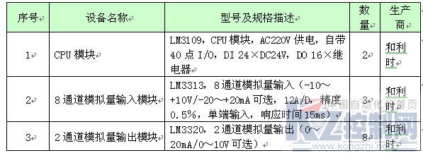

  PLC硬件配置
 以下是聚乙烯蜡生产系统主要配置,PLC硬件配置清单如下:
  表 3-1 PLC硬件及点表清单

  画面显示整个工艺流程及控制控制环节,各种采信号的趋势图、PID调节参数、常用的数据表格等,显示内容包括开关状态、泵的运行停止及故障状态、动态显示各测量值。
   历史数据查询功能
   通过上位机可以方便的查询、统计历史数据,保存历史数据,并可以根据历史数据预测相关量的趋势曲线,根据用户的需要可以提供报表功能,根据年月日的操作情况做成报表的形式,提供有效的技术参数。
