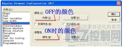

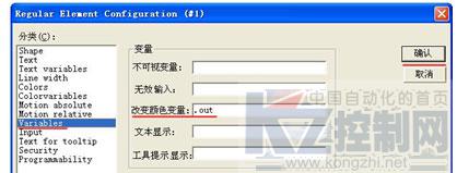

   5.2 颜色及变量设置
  双击绘制的圆,设置OFF及ON时的颜色,及关联程序中的变量。图5-2,图5-3
                       图5-2
                                     图5-3

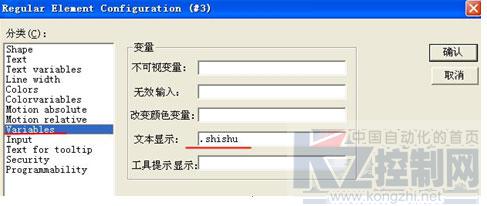

  双击上述空白方框,按下图6-2设置.
                           图6-2

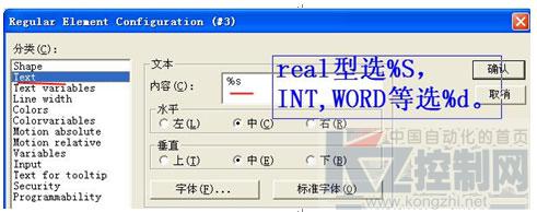

 6.2、数据输入及显示设置
  6.1.1 数据类型设置
  若%S或者%d,设置不正确,则导致仿真时,无法显示。其它符号设置,参见附录 图6-3。
                             图6-3

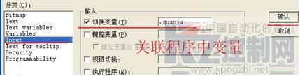

  6.1.2 数据输入变量
  若为数据输入变量则必须设置下图,若为监视数据变量则无此步骤。图5-4
                         图5-4
  6.1.3 关联程序中变量
                            图5-5

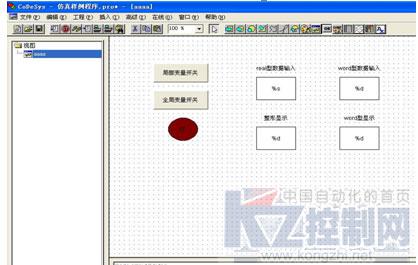

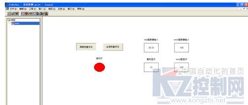

   样例视图界面
                                 图6

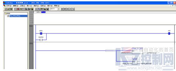

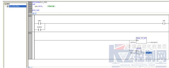

  样例程序
   7 仿真测试
  选择“仿真模式”,并“登陆”,“运行”后,进入视图界面,可以观察仿真效果。仿真时,视图界面图7-1,程序界面图7-2。
                              视图界面图7-1
                    程序界面图7-2
