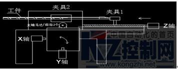

                              数控系统示意图
  2.1 硬件组成
  H4CL-M一套(包括手摇轮和I/O板),控制系统的所有动作,NC外接一个手摇轮,用作平台手动移动调整用。伺服3套,1.5kW,组成XYZ三轴机构;变频器5.5kW 2台。主轴马达2台,用来加工工件正反面同时铣。控制主轴电机工作。9个接近开关,用作XYZ的原点和极限保护。气动夹具2套,用来加紧工件。小型水泵2台,用来对主轴马达和工件提供循环水降温。
  2.2 工作原理

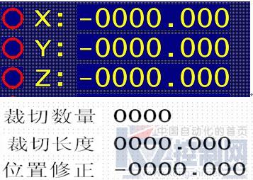

  整个系统软件由G代码、M码、PLC程序以及画面程序组成。NC根据客户设定的参数,启动系统,通过发出0~10V的模拟信号控制伺服和变频器。伺服采用速度模式,伺服回馈ABZ编码器脉冲信号给NC;变频器最高频率设置为400Hz,使主轴马达的转速达到10000转以上。系统画面可以设定加工槽数量,加工槽间距以及误差调整等参数,可针对不同长度工件设置相应的参数,进行加工。屏幕画面可随时查看各个轴的坐标和G代码运行情况以及各种故障信息。使用户操作方便,直观,便于维护。
  系统启动,夹具夹紧工件,各个轴回归设置好的加工起始点,主轴马达高速旋转,冷却液供水。人工确认开始。XY机构将进行圆弧插补动作,先正向铣圆弧,到位后再反向铣回原位,一个槽结束后,打开夹具,Z轴电机马上将工件向前走设定好的间距,Z轴送料到位,夹具加紧。系统重复XY的圆弧插补动作,直到一个工件所有的圆弧槽都铣完。夹具打开,各个轴回归加工起始位置,等待下一个工件的加工。
