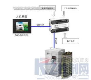

   系统结构框图如图1所示。
                                       图1 系统结构框图
  本控制系统采用了台达DVP32ES00R2作为控制器,同时采用台达DOP-B05S100人机界面进行系统I/0与纺纱工艺数据的监控,并采用台达VFD-B-P系列纺机专用变频器控制主传动电机。

   2.3 各部分控制特点
   (1)传动部分:包括主电机、吸风电机、钢领板升降电机、油泵电机及润滑装置、主变频器、升降变频器、清洁器装置、各种低压开关及接触器等。
   (2)三自动检测部分:该部分由三自动行程开关、停主电机接近开关、下钢领板接近开关、刹车片构成。其作用为落纱信号给出后能自动适应停车,自动留头,为重新开车降低断头创造条件。
  (3)变频器锭子速度控制:该部分由变频器、锭子传动部分、主电机构成,其作用是变频器依据程控器传输的锭子速度控制十点曲线自动调整锭子运行,提高纱线质量和产量。
  (4)数据检测部分:该部分由主轴、前罗拉测速光电管组成。功能为自动检测纺纱过程中主轴、前罗拉的运行数据,为计算班产量、锭速、前罗拉转速、前罗拉线速、捻度等工艺参数以及锭子速度曲线控制提供数据。
  (5)PLC控制部分:该部分由PLC主单元及IO扩展模块构成,完成全机开关量输入、数据检测以及计算和过程控制,实现纺纱过程自动化和对机器运行情况进行监控。
  (6)显示单元部分:HMI与PLC之间以通讯线实现连接,完成纺纱过程工艺参数显示设定,可直接设定锭子运行十点曲线,实现控制柔性化,同时对细纱机运行过程中出现的故障,以对话框的方式进行实时反馈。
  (7)通讯部分:由PLC的Port1通讯接口通过RS232C方式与HMI实现参数设定及显示,由PLC的Port2通讯接口通过RS485的方式控制变频器的频率值,从而实现控制锭子运行速度曲线,整机的可靠性、稳定性得到极大的提高。

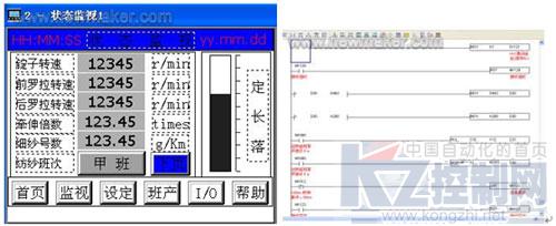

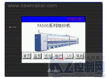

  主要依据DOP-B05S100配置完成参数设定显示,包括班次设定、错误设置提示,总产量、班产量累计显示、锭子速度、前罗拉速度、牵引倍数、捻度、产量、细纱号数等参数显示。如图2所示。
                                  图2 参数设定显示界面
  (3)计算采样子程序
  主要依据主轴、前罗拉、后罗拉数据检测传感器采样结果以及设计参数完成系统计算,用以完成各类显示参数的计算及定长落纱等功能。如图3所示。
                       图3 计算采样显示界面                  图4 PLC程序梯形图

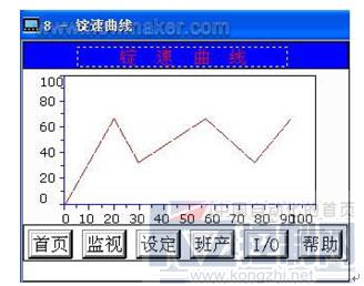

  (4)通讯部分程序及锭子运行曲线子程序
  主要采用MODBUS ASCII通讯协议完成与变频器的数据传输,进而控制锭子运行速度曲线。PLC程序如图4所示,锭速曲线图如图5所示。
                                  图5 锭速曲线图
