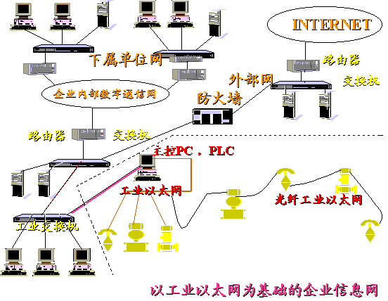

十维电信设备有限公司(http://www.wio.com.cn)是大唐电信集团旗下专业从事工业数据产品研发和生产的高科技公司,多年来一直处于国内工业数据通信领域的领先位置,其推出的冗余以太网系统,采用抗干扰的光纤和集成的冗余机制增强了数据网络的可靠性,可有效地保证生产过程的正常进行。过去,由于没有其他可供选择的方案,冗余网络都是采用双总线方式实现的。现在,以太网和交换技术使得建立冗余环网成为可能。只需在总线的两端之间增加一条链路即可实现高效率、高性价比的冗余。十维电信公司的工业以太网交换机均可以构成环形拓扑结构用在关键的场合,以保证所需的容错功能。
Û 十维电信的工业以太网交换机系统可以用于构造网格状结构的共享网络,保证即使同时发生多处故障时,网络仍然正常运行。该系统的一个特点是当发生故障时,可以在20ms内切换到冗余链路。
Û 十维电信提供导轨系列交换机的冗余管理器功能允许将总线结构封闭形成冗余环。如果一条链路发生故障,环形结构将切换为具有全部传输能力的总线结构,对于多达50台交换机构成的环,这一切换时间小于500ms。对于规模小的冗余环,这一时间会更短。
Û 嵌入到导轨系列交换机中的智能控制功能允许实现多网段间的冗余连接。两个网段之间可以通过两条独立的链路相连,每条链路连接不同的交换机。连接主链路的交换机与连接冗余链路的交换机之间通过一根控制线交换它们的工作状态数据。当主链路发生故障时,冗余交换机立即启动冗余链路。一旦主链路恢复正常,连接主链路的交换机即将这一状态通知连接冗余链路的交换机。主链路工作,冗余链路断开。整个故障的检测和处理时间小于500ms。这样,在某条链路或者某个设备发生故障持续500ms以后,网络又变得完全可用。
工业以太网冗余环网组网示例见下图。
