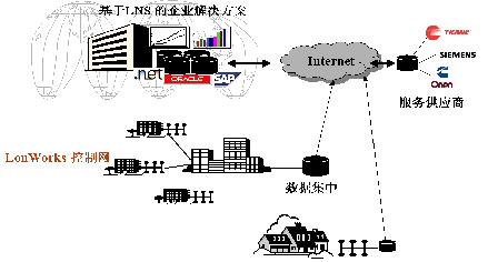

作为该技术的发明厂商,美国Echelon公司提供的硬件和软件产品使OEM生产厂商和集成商制作生产智能设备和系统,使他们降低成本,增加实用性,提高服务和增加生产率,提高质量和安全性。经过几年的努力,Echelon公司终于将这一技术和产品推向了第三代。第三代的LonWorks技术充分利用互联网的基础结构将一个局部的现场设备控制网络变成是一个广域网或局域网的信息技术应用的一部分,提供一个端到端的应用方案。在这一个端到端的架构上使各种增值服务相继产生。比如,连锁便利店的统一管理。通常,这些小的便利店有节能和防盗方面的应用需求,并且这些店的数目庞大,遍及城市的大街小巷。通过将这些小店的控制网络联上互联网,公司总部便可以及时获取有关信息和资料。还有电力系统的变电站,电话局机站的远程监控,大厦物业管理等方面的工作都可应用这种新的技术。第三代的LonWorks技术应用结构如图1所示。
在这个应用系统结构中,LonWorks技术嵌入了现场设备中,使设备与设备之间保持对等的、平坦的通讯结构。同时,这些控制网络又通过各种互联网的连接设备,比如LonWorks/IP路由器、网关、Web服务器以及SOAP/XML接口将控制网的信息通过互连网接入某个数据中心或运营商主持的企业数据库。通过LNS控制网络操作系统建立上层的企业解决方案,同时与信息技术的应用相结合,比如,与ERP和CRM等应用相结合。正因为有了这样一个基础架构,一些服务供应商便可利用这一平台向最终用户提供各种增值服务。
