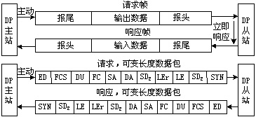

PROFIBUS-DP采用异步不归零码的编码方式,传输的空载电平“1”,一个空载状态至少33Tbit(同步时间),在每个请求报文发送前必须保证此时间。在单个字符间所有数据传送是无缝的。报文通讯的基本顺序及报文结构如图1所示。
在PROFIBUS-DP通讯中有四种报文格式,以SD标识。SD为起始定界符,用于区分不同种类的报文,SD1为请求数据报文,SD2用于可变数据长度报文,SD3用于固定长度报文,SD4用于令牌帧。DA表示
图1  报文通讯的基本顺序
目的站地址,SA表示源站地址,FC为功能控制码,DU表示相应的数据单元,FCS为校验码,ED为终止定界符。在SD2报文的DU中包含服务存取点SAP。PROFIBUS-DP用服务存取点SAP标明不同的数据存取服务,它提供有以下的服务存取点:

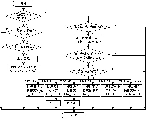

采用8051单片机集成DP从站协议,软件的核心部件是从站自动机。从站是被动站,只是响应主站的请求,而不向主站请求数据。从站接收到主站的请求报文后分析报文类型,根据报文类型做相应的数据处理,在相应的自动机上行走,响应主站的请求。按照从站自动机,从站要经历诊断、参数设置、组态检查、再诊断几个阶段,如果上述几步完全正确,从站进入与主站的循环数据交换,否则,重复自动机的前四步,直到初始化完全正确。
图3  数据管理子程序流程图
在主程序中主要完成初始化工作、对网上波特率的适应,也即查找网上波特率、采集处理输入输出数据,通讯状态监测等工作。采集处理输入输出数据是主程序的主要工作,通讯状态监测定期查看通讯状态,在通讯出现故障时,要及时复位单片机。在适应网上波特率后,开串口中断,接收总线数据。在串口中断服务程序中主要的工作是接收总线数据、分析管理数据,维护从站自动机并将相应的数据发送到总线上。其核心部分数据管理子程序流程图见图3所示。
