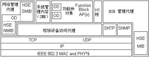

4  FF与互联网结合的HSE(高速以太网)
图2  HSE通信系统的模块结构图
HSE(High Speed Ethernet)是FF在屏弃了原有高速总线H2之后的新作。图2表示了HSE通信系统的模块结构。从图中可以明显看到,它正是以太网协议802.3、TCP/IP协议组与FF H1的结合体。FF现场总线基金会明确将HSE定位于实现控制网络与互联网Internet的集成。由HSE链接设备将H1网段信息传送到以太网的主干上。这些信息可以通过互联网Internet送到主控制室,并进一步送到企业的ERP和管理系统。操作员在主控室可以直接使用网络浏览器查看现场运行情况。现场设备同样也可以从网络获得控制信息。

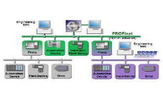

5  PROFInet
针对工业应用需求,将原有PROFIBUS与互联网技术结合,形成了名为PROFInet的网络方案。图4表示了它的网络结构。
PROFInet主要包含三方面的技术:一是基于通用对象模型(COM)的分布式自动化系统;二是规定了PROFIBUS和标准以太网之间的开放、透明通信;三是提供了一个独立于制造商、包括设备层和和系统层的系统模型。
图4  PROFInet的网络结构示意图
PROFInet的基础是组件技术(component technology)。在PROFInet中,每个设备都被看作一个具有COM(component object module,组件对象模型)接口的自动化设备,同类设备都具有同样的COM接口。在系统中通过调用COM接口来调用设备功能。组件模型使不同制造商遵循同一原则创建的组件之间能够混合应用,简化了通信编程。每一个智能设备中都有一个标准组件,智能设备的功能则通过对组件进行特定的编程来完成。同类设备具有相同的内置组件,对外提供相同的COM接口,为不同厂家的设备之间提供了良好的互换性和互操作性。COM对象之间还可通过DCOM连接协议进行互连和通信。
PROFInet采用标准TCP/IP以太网作为连接介质,采用标准TCP/UDP/IP协议加上应用层的RPC/DCOM来完成节点之间的通信和网络寻址。它可以同时挂接传统PROFIBUS系统和新型的智能现场设备。现有的PROFIBUS网段可以通过一个代理设备(proxy)连接到PROFInet网络当中,使整套PROFIBUS设备和协议能够原封不动的在PROFInet中使用。传统的PROFIBUS设备可通过代理proxy与PROFInet上面的COM对象进行通信。并通过OLE自动化接口实现COM对象之间的调用。

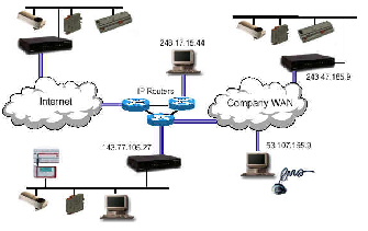

图6  LONWORKS/Ethernet网络示意图
EtherNet/IP的许多模块有内置的网络服务器,能支持HTTP功能。模块、网络和系统数据信息可以通过标准的网络浏览器获得。现有的EtherNet/IP产品能够通过HTTP提供以下功能:读/写数据、读诊断、发送电子邮件和编辑组态数据。
7  LONWORKS/Ethernet
图6为LONWORKS/Ethernet网络示意图。该系统中的关键设备是i.LON 1000。i.LON 1000取代了传统的网关设备而成为连接LONWORKS和以太网的桥梁。它将LONWORKS的报文打包,封装在TCP/IP数据包中,然后在网络上发送。当这个数据包通过以太网传送到远程的LONWORKS网段时,TCP/IP封装被抛弃,LONWORKS数据包被重新放置在网络上。这样一个集成网络使得系统的安装、监视、故障诊断和维护会更加容易,使各节点之间有完全的连通性。在任何地方联入系统便可与网段上的任一节点进行交互。
iLON 1000象其它普通以太网节点那样具有自己的IP地址,其一端挂接在以太网上,另一端挂接在LONWORKS控制网段上。它还可以作为网络服务器向Internet发布设备的实时信息,任何一个标准的网络浏览器都可以通过IP对其进行访问。
LONWORKS系统中一个节点的应用程序可以根据它从其他设备中获得的有关系统信息做出自己的控制决策,以构成基于信息的控制系统。
