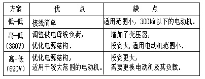

(1)  低压(380V)电动机变频改造
    方案一:低-低方式,输入380V、输出0~380V。
    方案二:高-低方式,降压变压器与低压变频器组合,输入6kV,输出0~380V。
    方案三:高-低方式,降压变压器与低压变频器组合,输入6kV,输出为0~690V,需要更换整套电动机系统。表1为三种方案的优缺点比较。
表1

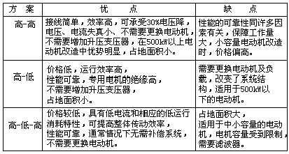

(2)  高压(6kV)电动机改造
    方案一:高-高方式,输入6kV,输出0~6kV,电动机及负载不变。
    方案二:采用高-低方式,输入6kV,输出为0~690V或0~380V。
方案三:采用高-低-高方式,输入6kV降变为380V,经低压变频器变频再升压输出0~6kV。表2为三种方案的优缺点比较。
表2

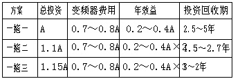

    变频调速电源系统---电气主电路的接线形式可分为:① “一拖一”方式,指一台变频器拖动一台电动机。② “一拖二”方式,指一台变频器任意拖动两台电动机中的一台。③ “一拖N”方式,指一台变频器任意拖动多台电动机的一台。
    以三台灰渣泵变频调速系统为例,对上述三种拖动方式的投资回收期进行比较。假设用一台变频器进行改造,则不同方案的投资回收期比较情况如表3所示,可以看出,“一拖N”与“一拖一”方式比较,随着N(≥2)的增加,前者优点是投资回收期大大缩短,经济效应更明显,但缺点是一次接线、控制系统及运行操作相对复杂。
表3
