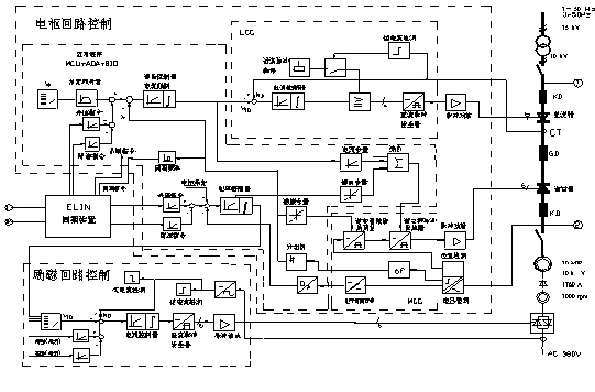

 3  系统的基本构成
系统主要由定子回路控制器、旋转励磁控制器、整流逆变功率器件、电流检测CT、电压检测PT等构成。定子及旋转励磁控制系统均采用32位处理器。系统控制原理框图如图1所示。变频软起动系统主要组成如下:
3.1  定子变流主回路
图1  变频软起动系统控制原理图
本系统采用交-直-交电流型变流供电方式,采用无换向器电机控制原理。由于是直接高压变频,没有高压变压器,三相交流电压10kV经由高压开关柜、高压交流进线电抗器直接送入整流柜,经整流侧的SCR将其整流得到直流母线电压,直流电压再经平波电抗器送入逆变柜中,由逆变柜中的SCR再将它逆变成频率可变(0~60Hz)、电压可变(0~10kV)的交流电源,馈电给10kV、30MW交流同步电机。整流和逆变柜中共用SCR 144支,每一桥臂由12支SCR串联构成,SCR的参数为3000V、580A。整流和逆变柜中的SCR采用带自动强制触发的光纤触发原理,且将每一SCR的导通信息处理后,通过光线传输到控制系统中,进行实时监控。
3.2  定子回路控制器
本系统的控制箱部分是系统控制核心,包括一套数字化控制器、同期调整装置和一些辅助设备。控制器为由ALSTOM公司生产的A300、A320、A340组成的整体控制机箱,主要由通用处理器MCU032、存储卡MEC032、开关量输入输出板BIO032、模拟量输入输出板ADA132、整流脉冲控制LCC板、逆变脉冲控制板MCC板、系统操作面板等构成。所有的控制板都是基于一个系统总线。同期调整装置的主要作用,是当电机的实际转速基本达到同步转速时,对同步电机的运行状态与电网进行同期调整。当同步电机的运行频率、相位及电压都满足了并网要求时,发出并网指令将同步电机并入电网。
3.3  旋转励磁回路控制器
对于特大容量的同步电机,采用旋转励磁机省去了普通同步机的励磁滑环,有效地解决了励磁滑环炭刷磨损所引起的一系列问题,提高了设备的运行可靠性,减少了设备维护量。旋转励磁回路控制器,主回路采用电流闭环的SCR变流控制。同步机起动及并网过程中接受定子变频系统的给定,并网后接受来自同步机运行监控系统的调节。此系统主要由处理器MCU032、电流控制器SRE032和脉冲形成放大单元及功率变流器件、检测器件等构成,完成旋转励磁机的交流调压电流闭环控制。
