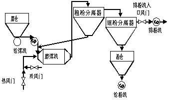

我国很多火力热电厂中的制粉系统采用中储式制粉系统,此系统按送粉方式分为热风送粉和乏气送粉两类。
中储式制粉系统包括:给煤机、磨煤机、粗粉分离器、细粉分离器、排粉机、磨煤机入口热风门、磨煤机入口冷风门、排粉机入口风门等设备。
给煤机把经过预处理煤从煤仓中给到磨煤机中;磨煤机一般采用钢球磨煤机,钢球磨煤机靠磨煤机内的钢球与煤的撞击、挤压、研磨将煤块磨成煤粉;粗粉分离器把不符合粒度要求的颗粒再返回到磨煤机内再处理;细分离器是把煤粉与气体分开,输出合格煤粉;合格煤粉进入粉仓以备后用。整个过程一般采用排粉机作为动力源,磨煤机为主要控制调节对象,所以中储式制粉系统一般采用负压运行方式,对磨煤机进行控制调节。制粉工艺图(如图1)所示。

图1  中储式制粉系统工艺图

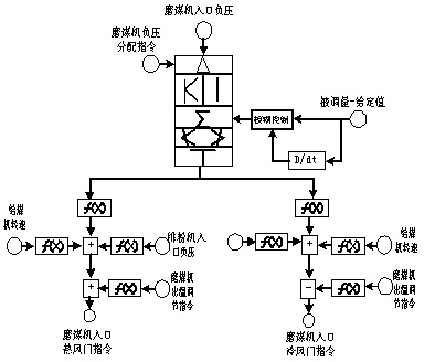

(2)  磨煤机入口负压调节
煤粉的细度是制粉系统的一个重要指标,磨煤机的风量(风速)是维持煤粉细度的重要参数,而影响磨煤机通风量的因素有排粉机出力、给煤量等因素。在正常条件下,采用磨煤机入口负压能大体反映制粉系统的风量。磨煤机入口负压调节采用PI-模糊控制模块组成的控制器的方法来完成调节控制。考虑到排粉机、给煤机运行情况的影响,加入补偿修正函数,这样加快了调节系统对过程的调节速度控制方案如图3所示。
图3  磨煤机入口负压调节系统

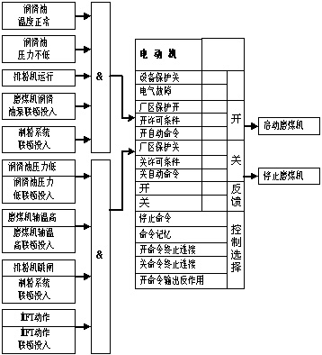

(1)  磨煤机启停
磨煤机的启动条件是润滑油温度正常;润滑油压力不低;排粉机运行;磨煤机润滑油泵联锁投入;制粉系统联锁投入。
(2)  磨煤机设备保护(如图5所示)
图4  磨煤机出口温度调节系统
图5  磨煤机设备保护联锁图
磨煤机设备保护的条件是润滑油压力低;磨煤机轴温高;排粉机跳闸;MFT动作。
