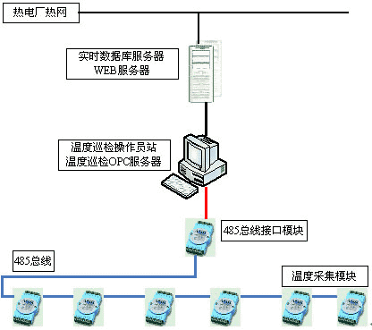

     我们开发的OPC服务器的项目背景是贵铝热电厂的数据上网项目。此项目中的一个子项目需要将现场的一些重要辅机的温度值上传至热电厂的热网之中。在数据的接口上我们选择使用OPC作为统一的数据接口,因此我们在辅机温度巡检系统中需要实际开发其相应的数据访问服务器,用于和实时数据库服务器通讯以便于将数据上传至热电厂的热网之中。以下我以此项目为例来介绍OPC数据访问服务器的开发过程。服务器的开发工具通常是在VC6环境中使用MFC类库搭配ATL,我选择了Delphi7。因为Delphi是功能强大的应用程序开发工具。它具有功能强大,运行速度快,易于学习和使用以及开发效率高等特点。它是可视化应用编程环境,可重用性面向对象编程语言,快速编译器和数据库的完美组合。编写OPC定制接口的客户程序的本质就是编写COM客户程序,而使用Delphi进行COM开发时,我们会发现Object Pascal为COM提供了强大的语言支持。
图表 1 辅机温度巡检网络连接图

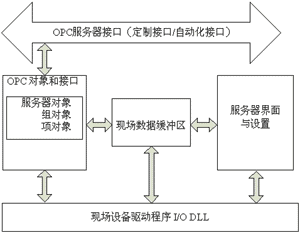

    下面首先给出OPC服务器的内部结构。
                         图表 2 OPC服务器的内部结构

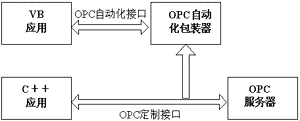

    OPC规范提供了两套接口方案,即COM接口和自动化。COM接口效率高,通过该接口,客户能够发挥OPC服务器的最佳性能,采用C++语言的客户一般采用COM接口方案;自动化接口一般为采用VB语言的客户所采用。自动化接口使解释性语言和宏语言编写客户应用程序变得简单,然而自动化客户运行时需进行类型检查,这一点则大大牺牲了程序的运行速度。OPC服务器必须实现COM接口,是否实现自动化接口则取决于供应商的主观意愿。通常可以直接使用OPC基金会提供的OPC自动化包装DLL(OPCDAAuto.DLL),将OPC定制接口变换成OPC自动化接口。当然也可以自己编制自动化包装器。
图表 3 OPC服务器通过自动化包装器提供OPC自动化接口

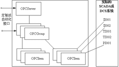

    OPC服务器由三类对象组成,相当于三种层次上的接口:服务器(Server)、组(Group) 和数据项(Item)。
1) 服务器对象(Server)
    拥有服务器的所有信息,同时也是组对象(Group)的容器,一个服务器对应于一个OPC Server,即一种设备的驱动程序。在一个Server中,可以有若干个组。
2) 组对象(Group)
    拥有本组的所有信息,同时包容并逻辑组织OPC数据项(Item)。
    OPC组对象(Group)提供了客户组织数据的一种方法,组是应用程序组织数据的一个单位。客户可对之进行读写,还可设置客户端的数据更新速率。当服务器缓冲区内数据发生改变时,OPC将向客户发出通知,客户得到通知后再进行必要的处理,而无需浪费大量的时间进行查询。OPC规范定义了两种组对象:公共组(或称:全局组,public)和局部组(或称:局域组、私有组,Local)。公共组由多个客户共有,局部组只隶属于一个OPC客户。全局组对所有连接在服务器上的应用程序都有效,而局域组只能对建立它的Client有效。一般说来,客户和服务器的一对连接只需要定义一个组对象。在一个组中,可以有若干个项。
3) 项
    项是读写数据的最小逻辑单位。一个项与一个具体的位号相连。项不能独立于组存在,必须隶属于某一个组。在每个组对象中,客户可以加入多个OPC数据项(Item)。OPC数据项是服务器端定义的对象,通常指向设备的一个寄存器单元。OPC客户对设备寄存器的操作都是通过其数据项来完成的,通过定义数据项,OPC规范尽可能的隐藏了设备的特殊信息,也使OPC服务器的通用性大大增强。OPC数据项并不提供对外接口,客户不能直接对之进行操作,所有操作都是通过组对象进行的。每个数据项的数据结构包括三个成员变量:数据值、数据质量和时间戳。数据值是以VARIANT形式表示的。应当注意,数据项表示同数据源的连接而不等同于数据源,无论客户是否定义数据项,数据源都是客观存在的。可以把数据项看作数据源的地址,即数据源的引用,而不应看作数据源本身。组与项的关系如下图所示:
图表 4 OPC服务器的对象模型
    应用程序作为OPC接口中的Client方,硬件驱动程序作为OPC接口中的Server方。每一个OPC Client应用程序都可以接若干个OPC Server,每一个硬件驱动程序可以为若干个应用程序提供数据。

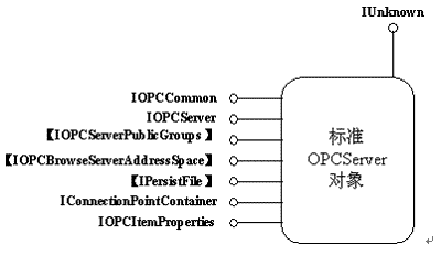

(1) OPCServer对象接口
OPCServer对象是OPC中的首要对象,它提供了如下接口:
IUnknown接口是COM的标准接口
IOPCServer接口可对OPCGroup对象进行有关操作
IOPCServerPublicGroups接口为客户和服务器提供了管理公共组的功能
IOPCBrowseServerAddressSpace接口提供了客户浏览服务器数据项的功能
IOPCItemProperties接口让客户能够浏览与ItemID相关的可访问属性
IOPCCommon接口提供了设置和询问LocaleID的功能
IPersistFile接口允许客户装载和保存服务器的配置信息
IConnectionPointContainer接口允许用户探查发现连接点
                         图表 5 OPCServer对象接口图

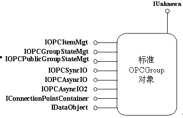

(2) OPCGroup对象接口
OPCGroup对象是管理数据项集合的对象,它提供的接口如下:
IUnknown接口是COM的标准接口
IOPCItemMgt接口为客户提供了添加,删除和控制组中数据项的功能
IOPCGroupStateMgt接口允许客户管理组中的所有状态信息
IOPCPublicGroupStateMgt接口用来将私有组转换为公共组
IOPCSyncIO接口允许用户对服务器执行同步读写操作
IOPCAsyncIO接口允许客户对服务器执行异步读写操作
IOPCAsyncIO2接口用来替代IOPCAsyncIO接口
IDataObject接口允许客户和使用OPC数据流格式的组之间产生连接
图表 6 OPCGroup对象接口图

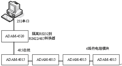

    本温度采集项目选用研华的亚当4000系列模块,OPC服务器通过计算机串口与ADAM-4520模块连接,这是一块隔离RS232到RS422/485转换器。现场模块通过485总线与其连在一起。数据的采集方式如下图所示
                        图表 7 温度巡检系统配置图
    对于服务器来说实现现场数据的采集,只需要对串口进行编程即可。串口编程的方法很多,例如:Windows API方式、在程序中嵌入汇编语言操作端口、使用控件等。我选择了使用控件。不同公司开发的串口控件很多,我使用的是微软的MSComm控件。编程时只需要参照研华的相关模块操作命令表,然后使用MSComm控件发出相应的命令进行操作即可。例如根据如下命令表
图表 8 ADAM-4015命令表摘录
    对于命令#AAN 意思是读取地址为AA的模块的第N通道数据。如果操作正确则模块响应为>(data)(cr)
    如果在程序中发出如下命令:
    MSComm1.Output :='#021'+#13; //读取2号模块的第一通道数据
    2号模块的响应为:>+1.4567(cr)
