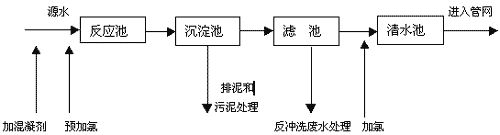

二、自来水厂的工艺简介
    自来水厂的任务就是对源水进行加工处理,使水质符合生活或部分工业用水的各种要求。常见制取自来水的过程主要分为几个步骤:混凝、沉淀、过滤、消毒和存储,工艺流程图如下所示。
                                 (图1)

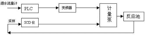

4.1自动加药系统
    在自来水厂中SCD仪常与源水流量计一起构成前馈--反馈控制的混凝自动投加系统。控制原理如图所示,根据流量计测量到的源水流量,通过PLC来改变变频器的频率,从而控制投药计量泵的电机转速;SCD仪采集反应池的反应情况,控制计量泵的冲程。
    从而达到改变投药量的目的,在单纯以源水流量比例控制下引入SCD反馈环节能够进一步提高沉淀水浊度的合格率和稳定性,降低药耗,并能根据源水水质及反应效果灵活地对各项参数进行设置与调整。
                                  (图2)

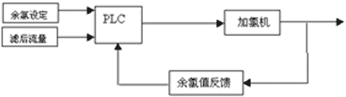

(2)后加氯
    后加氯以滤后水流量为前馈量(比例环节)、滤后水余氯为反馈量组成闭环系统,根据工艺需要的余氯设定值,输出4~20mA电流控制加氯机进行投加,有效地保证后加氯系统的稳定性和可靠性,较好地适应水量和水质的变化,达到消毒的效果。
                                    (图4)

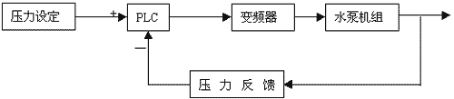

4.3恒压供水系统
    恒压供水系统控制原理如下所示,由"管网压力信号(由压力传感器所测--控制器--变频器--水泵机组)"构成一个闭环系统。当进入小流量区域后,系统进入休眠状态;当压力传感器测到管网压力降低至下限时,自动唤醒系统投入工作,确保供水压力恒定。
    此控制方式可降低电机启动电流和配电容量,能把变压器的容量下降至传统驱动方式时的40 ~ 50%;较传统阀门控制方式节约电能20 ~ 30%,甚至更高;水泵机组的磨损减少,能够取得很好的经济效益。
                                   (图5)
